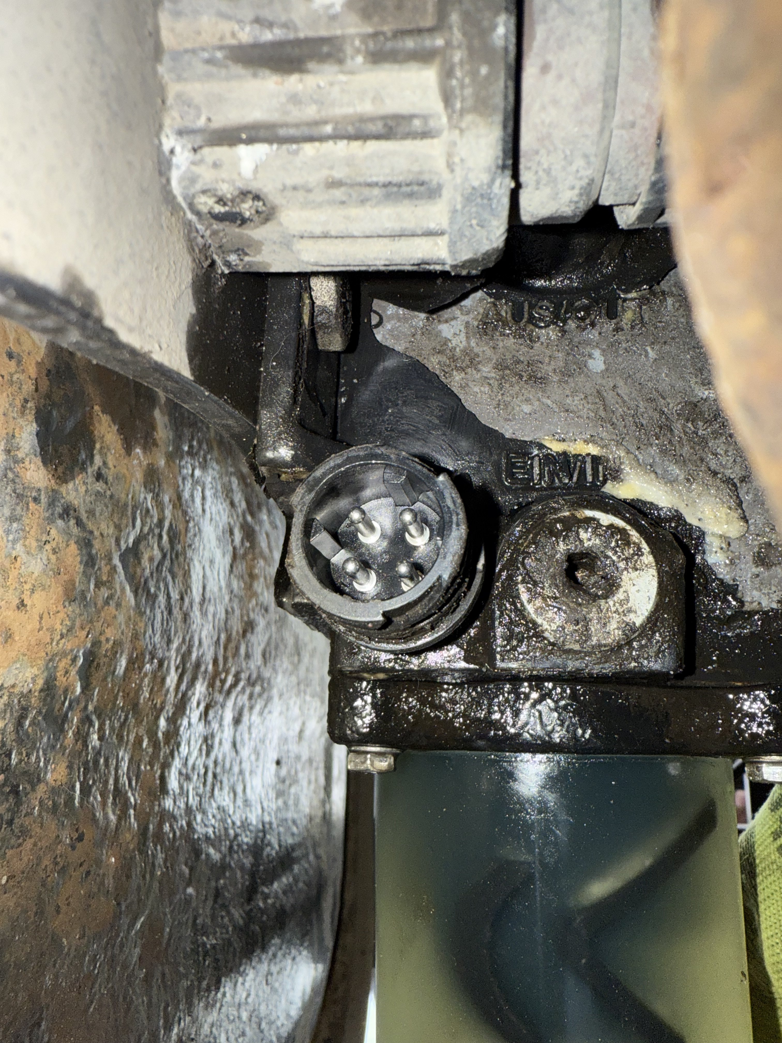

Sergei Posted November 2, 2020 Report Posted November 2, 2020 В 30.08.2020 в 19:00, ssch50 сказал: Добрый день. Обломился разъем подогрева на корпусе сепаратора. Фишка цела. Продается ли отдельно разъем. Или от чего то подходит? Тот же вопрос , что за штеккер в самом корпусе сепаратора?

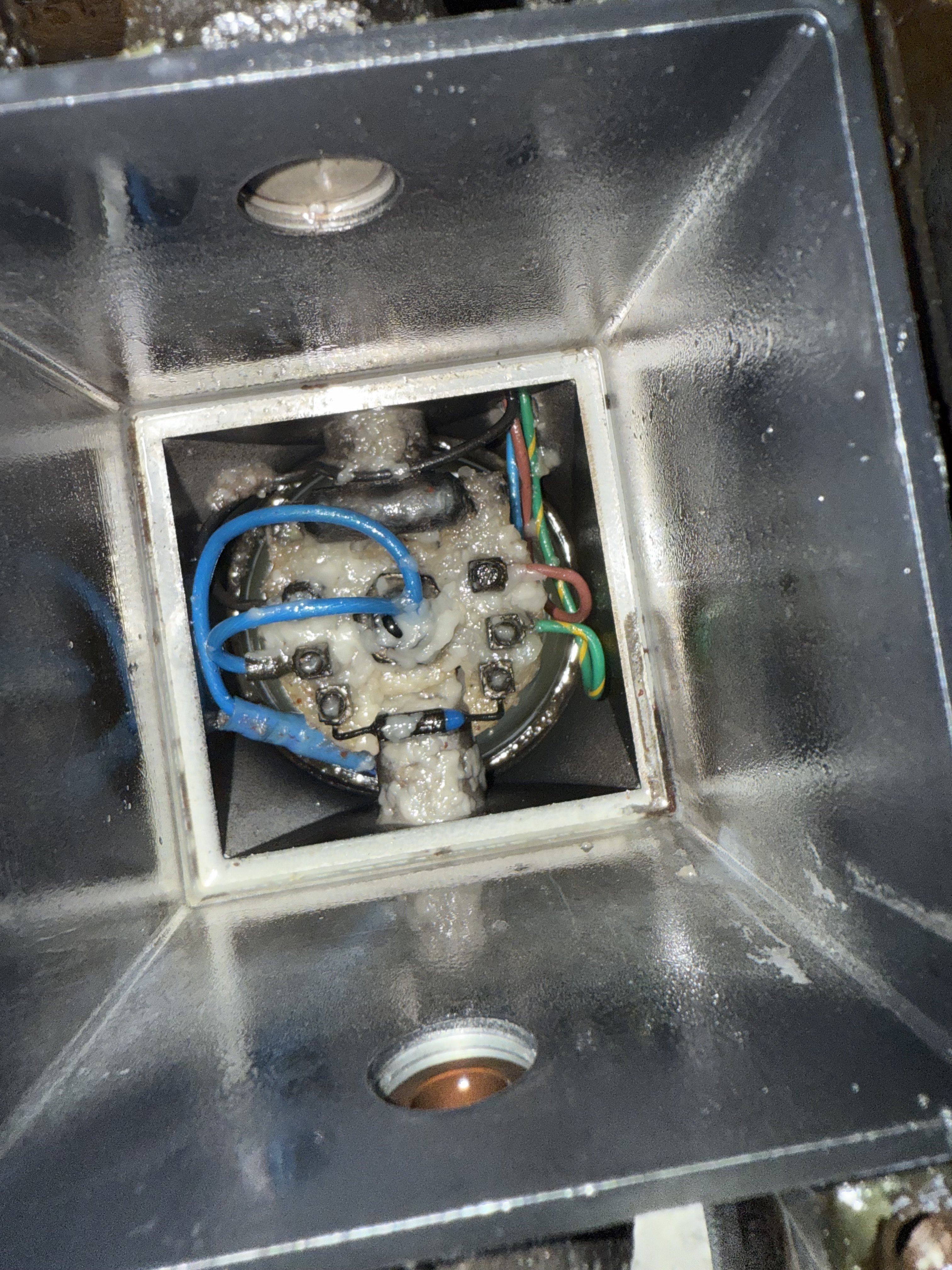

ИльяMAN Posted January 23 Report Posted January 23 На 12.180 D0834 реле подогревателя сепара находится рядом с самим сепаром. Напряжение 28 в на контактах 3 и 4 при работающем моторе. контакты все как в магазине. подскажите, как меняется нагревательный элемент и где его искать ?
ИльяMAN Posted January 24 Report Posted January 24 Полез я в штатный сепаратор. под замену: прокладка крышки квадратная, фильр элемент квадратный нагревательный элемент Сепар 2000/5 один только нагрев стоит 15000р потому что Германия . какие аналоги кто ставит и как долго они ходят ?

миха ростов Posted January 24 Report Posted January 24 11 часов назад, ИльяMAN сказал: На 12.180 D0834 реле подогревателя сепара находится рядом с самим сепаром. Напряжение 28 в на контактах 3 и 4 при работающем моторе. контакты все как в магазине. подскажите, как меняется нагревательный элемент и где его искать ? с чего решил что нагревательный элемент сдох ?? там стоит термореле , которое включается при + 5гр... в тепле нагревательный элемент звониться не будет , прозванивать нужно на морозе...
sashok21 Posted January 25 Report Posted January 25 В 23.01.2026 в 22:43, ИльяMAN сказал: На 12.180 D0834 реле подогревателя сепара находится рядом с самим сепаром. Напряжение 28 в на контактах 3 и 4 при работающем моторе. Нажми принудительно реле подогревателя и смотри в на солярку в фильтре (крышка должна быть снята и температура фильтра ниже +5 градусов). Солярка через пару минут должна как бы булькать.

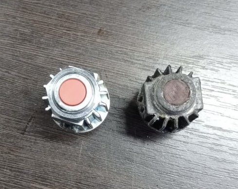

ИльяMAN Posted February 16 Report Posted February 16 В 25.01.2026 в 12:00, sashok21 сказал: Нажми принудительно реле подогревателя и смотри в на солярку в фильтре (крышка должна быть снята и температура фильтра ниже +5 градусов). Солярка через пару минут должна как бы булькать. Снял реле, закисло. Купил новое. Вопрос: оно должно нажиматься или (как говорит водила) подноситтся магнит и срабатывает на магнит?
миха ростов Posted February 16 Report Posted February 16 43 минуты назад, ИльяMAN сказал: Снял реле, закисло. Купил новое. Вопрос: оно должно нажиматься или (как говорит водила) подноситтся магнит и срабатывает на магнит? ну нечего там нажимать , и магнит нахрен не нужен.... там стоит биметаллический контакт , который реагирует только на температуру ... при температуре выше +5 градусов от разомкнут , при меньше +5 градусов он смыкается ... все... больше там ни чего нет!!!!
iml Posted February 16 Report Posted February 16 Похожее реле стоит на подъём кабины, вот там надо поднести железяку и контакты смыкаются.
