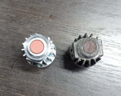

Владимир24 Posted January 10, 2015 Report Posted January 10, 2015 Для инфы.С середины 2014 года завод стал устанавливать такие сепараторы evgenich and alex-nt like this
