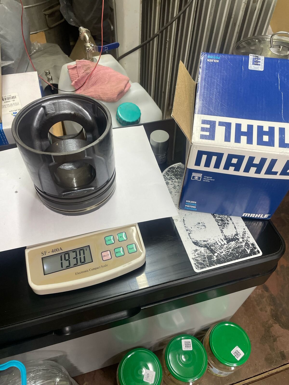

EWGENY Posted June 10, 2025 Report Posted June 10, 2025 МАН ТГА 2006г двигатель D2066 LF31 евро4 Упёрся в полностью замены поршневой группы. При изобилии изготовителей запчастей решил обратиться к бывшим официалам. Представители МАН ушли, но ребята, кто более 20 лет работает, остались и осталась умная литература по допускам, обслуживанию и т.д.. Стал читать про параметры поршневой группы и натыкаюсь на данные допуска сторонних поставщиков ЗП для МАН. Официалы ставили такое железо по желанию заказчика и конечно исходя по допустимым отклонениям. Остановился на весе поршня. Почему? Размер от температуры может колебаться, да и измерительные приборы очень дорогие! Поэтому в ювелирке на прокат взял весы и колибровочную гирю. Беру в магазине (очень известный) новый поршень (голый) и взвешиваю. И тут получается "мансуровский карьер"!!! Дальше на фото: Уважаеммые коллеги! Подскажите как быть и кто с этим сталкивался? Упаковать и набить лазерную маркировку для "деляг" не проблема, а проблема потом на дороге и кармане!
Витамин Posted June 10, 2025 Report Posted June 10, 2025 Приветствую! Смущает разница в весе поршней? Нурал и Мале?
Витамин Posted June 10, 2025 Report Posted June 10, 2025 В таких ситуациях лучше отталкиваться от оригинала! Если уверены что старые поршня родные оригал то сравнивайте по ним!

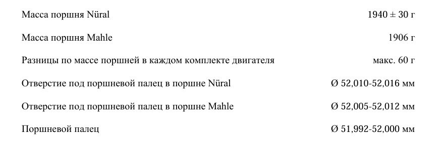

EWGENY Posted June 11, 2025 Author Report Posted June 11, 2025 11 часов назад, Витамин сказал: Приветствую! Смущает разница в весе поршней? Нурал и Мале? Разница Мале, Нура есть и прописана МАНом. Смущает «шляпа» в магазине! И это только вес поршня, а размер ещё? А гильзы, кольца, пальцы?
Витамин Posted June 12, 2025 Report Posted June 12, 2025 В магазинах шляпа! Я так комплект Нурала вернул! А где взяли что прописано Маном по развесовке Мале Нурал? У меня есть документация по моему мотру и там нет конкретики по производителю поршень комплект. Тока разница 60гр!
