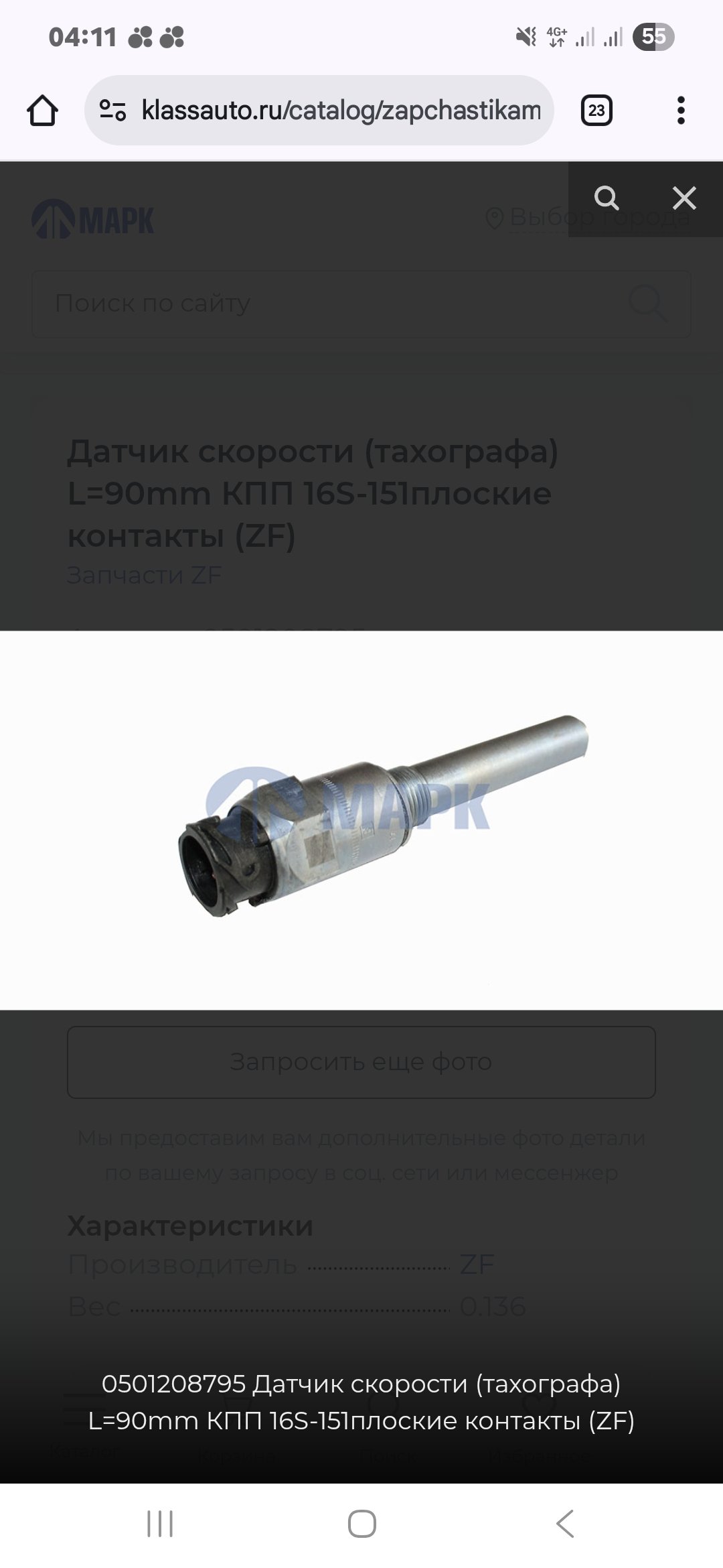

Парни всем привет, man tgx акпп zf astronic, после замены сцепления комплекта, стал очень сильно пинаться при переключения, с 5 на 6 на 7 вообще затягивает и слышен какой то не понятный звук из акпп, чуть притормозишь включается передача, и так практически на всех, в низ когда спускаются передачи тоже сильные пинки со стуком, сегодня на сервисе снова сняли акпп проверили сцепление все в норме, поменяли вилку сцепления и ни чего не поменялось, до замены было все идеально вопросов не было поменял сцепление просто ходом так как мотор капиталил ошибки есть но не активные 03101-08, 03136, 03117. В сервисе помоч не могут, хотят подкинуть эпу но есть ли смысл, так же я поменял датчик верхний на акпп, из за того что сломал защелку на датчике ч фишка не фиксировалась

Приветствую! А что за верхний датчик?

Ну их на акпп 2 шт , один в низу,  второй в верху с боку стоят

Ну вообще их мало просто заменить. Их дружить надо особенно с тахографом!
Думаю калибровка тахи решит вопрос.

Всем спасибо,  проблема решена, поставил свой датчик обратно и все работает  идеально
