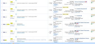

Никто не нашел решение по ремонту передних аммортизаторов, либо вставке какой то вместо родного? Год назад сделал у нас в Беларуси два аммотризатора, до ремонта морда машины на мостах сильно взлетала и назад с ударом в нижней точке возвращалась. Поле ремонта стало намного лучше, но я бы еще жестче еще хотел, груженого все равно сильно качало. Прошел год и все вернулось назад, снова сильно качает, хватило получается на 80тыс пробега. Новые только непонятные аналоги по космической цене, б/у только начала нулевых нашел, что думаю ничем не лучше моих
144000 За две стойки, я считаю не дорого. Они в оригинале Sachs.
1 час назад, iml сказал:

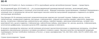

Эта стойка на седельный тягач, у меня на паровозе стоит другая с намного большим ходом аммотризатора и верхнее крепление на 2болта вертикальных. На седельный тягач на разборке нашел 21года по 25000руб, а моих нету. Из нового только турецкий Сем Ластик по 50000р, что как то дороговато попробовать.
По итогу пока сделал восстановление, посмотрю сколько отработает, но эта контора разбирала все при мне (прошлый категорично не пустил в рем зону), показали все проблемы внутри моего, надеюсь будет работать, по цене около 15000руб вышло
