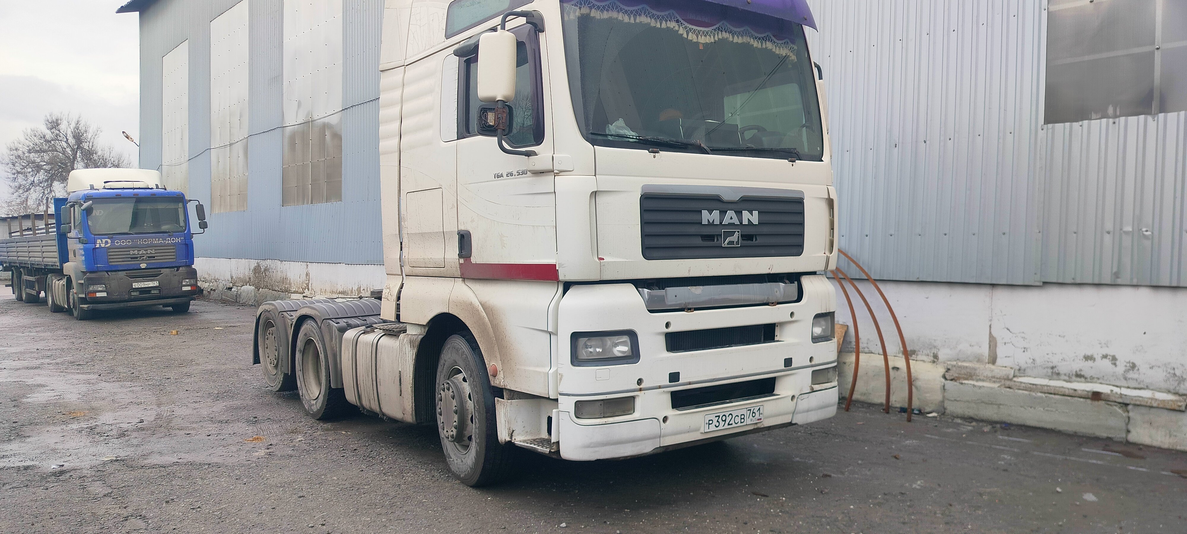

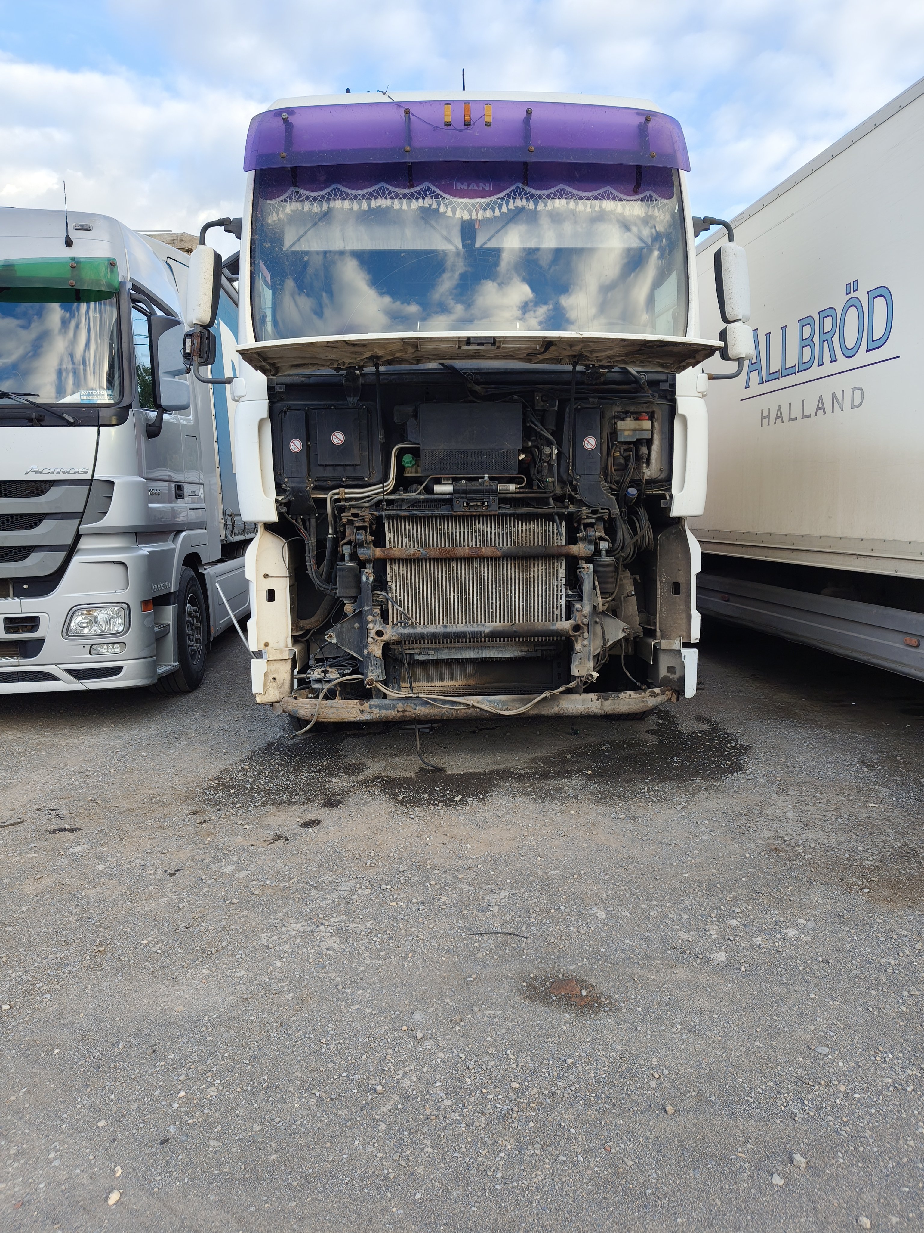

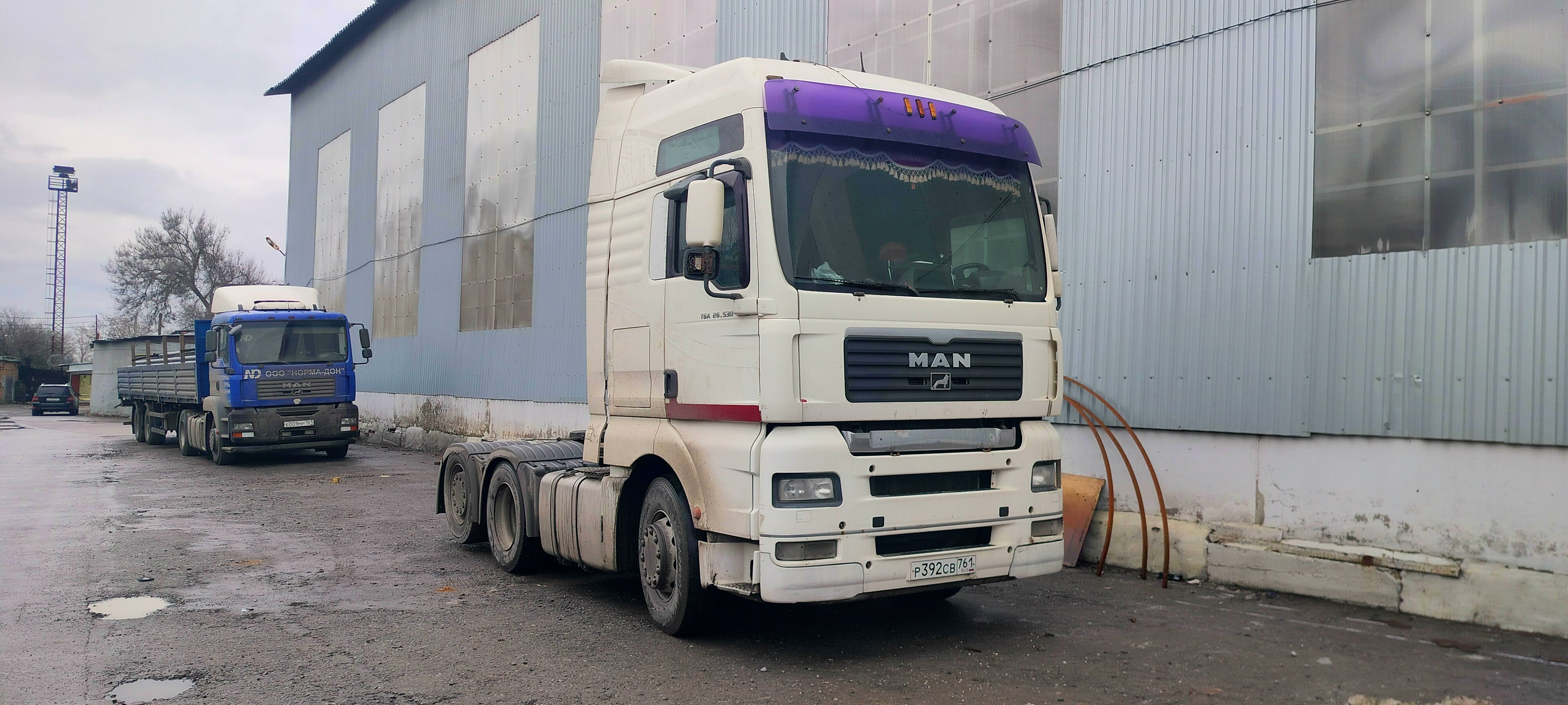

Proffdel Posted September 24 Author Report Posted September 24 В апреле был куплен чудо агрегат. TGA 26.530. При покупке явных косяков не обнаружено за исключением низкого уровня ОЖ. Долили 5 литров и всё стало хорошо. Но длилось это совсем не долго....

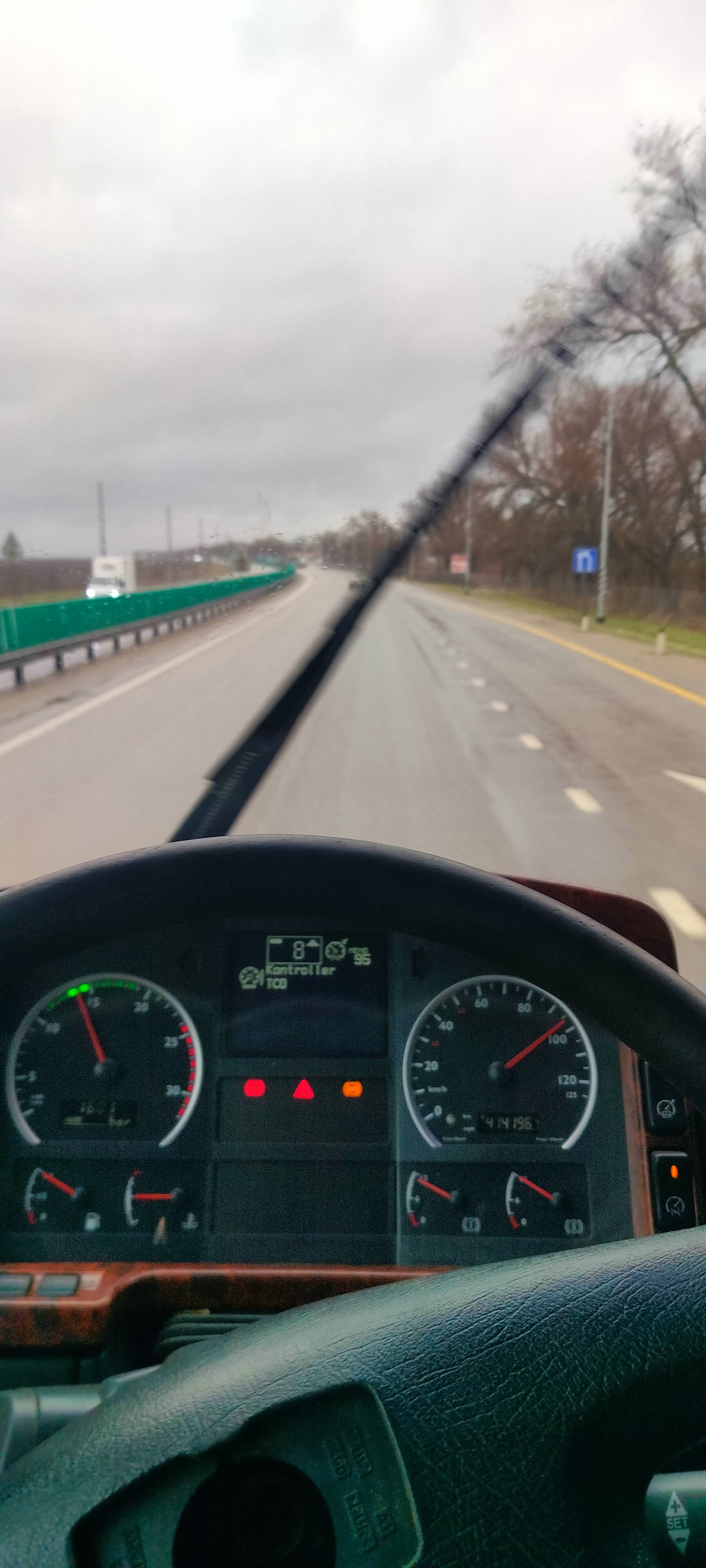

Proffdel Posted September 24 Author Report Posted September 24 Пару дней и ночей с электрикой и диагностикой 🫣. И можно работать. Ну и + новая резина.

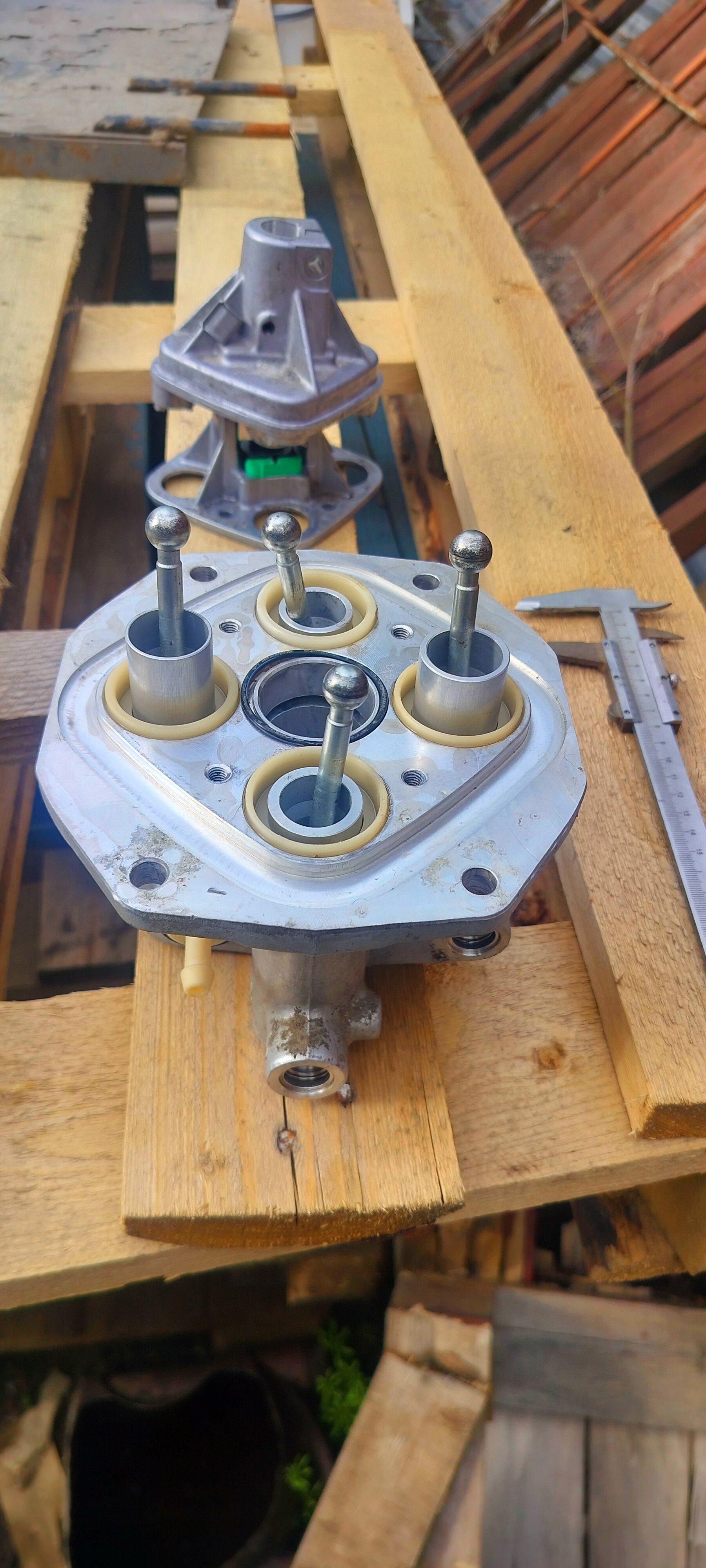

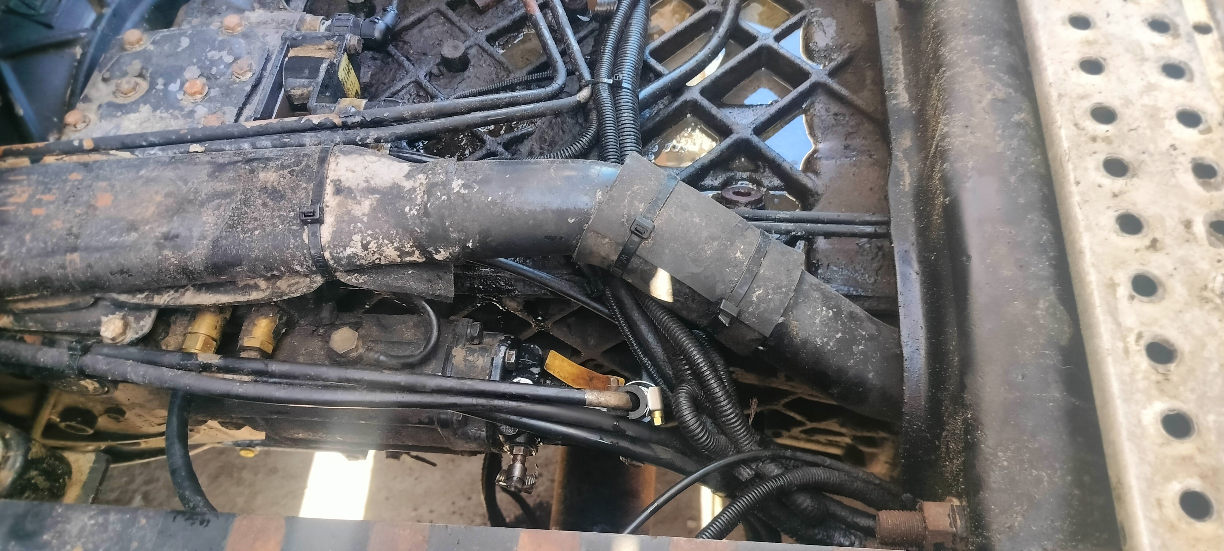

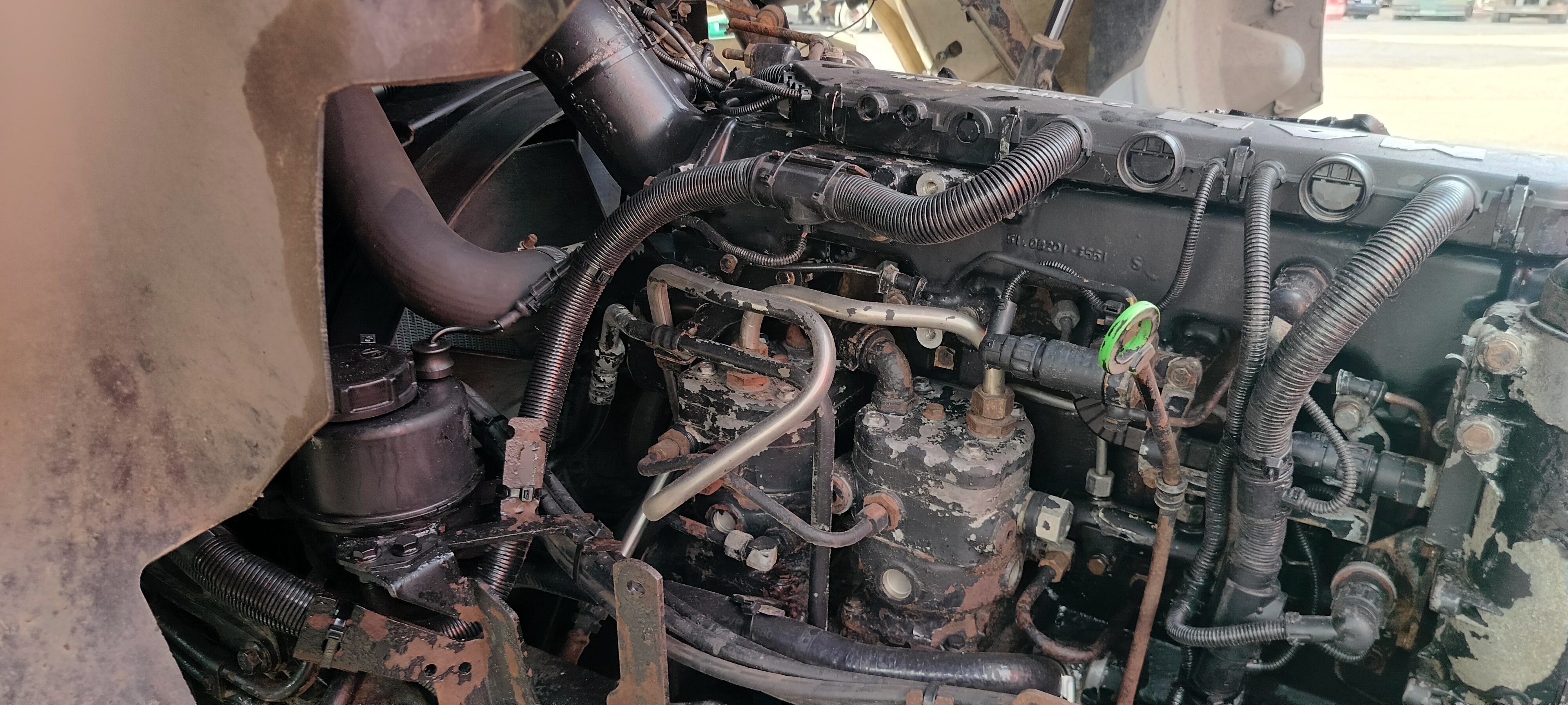

Proffdel Posted September 24 Author Report Posted September 24 Катаемся месяц и пизда кулисе. Ремнабор ваден и всё готово. И тут же течет трубка возле КПП.

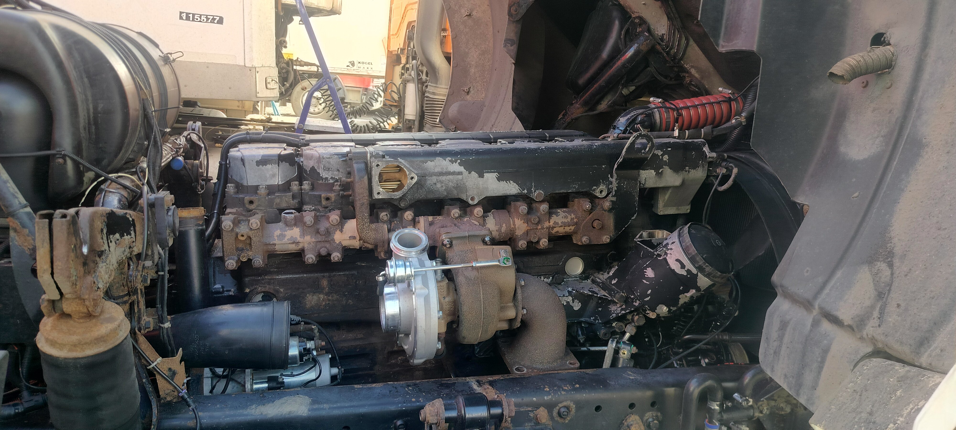

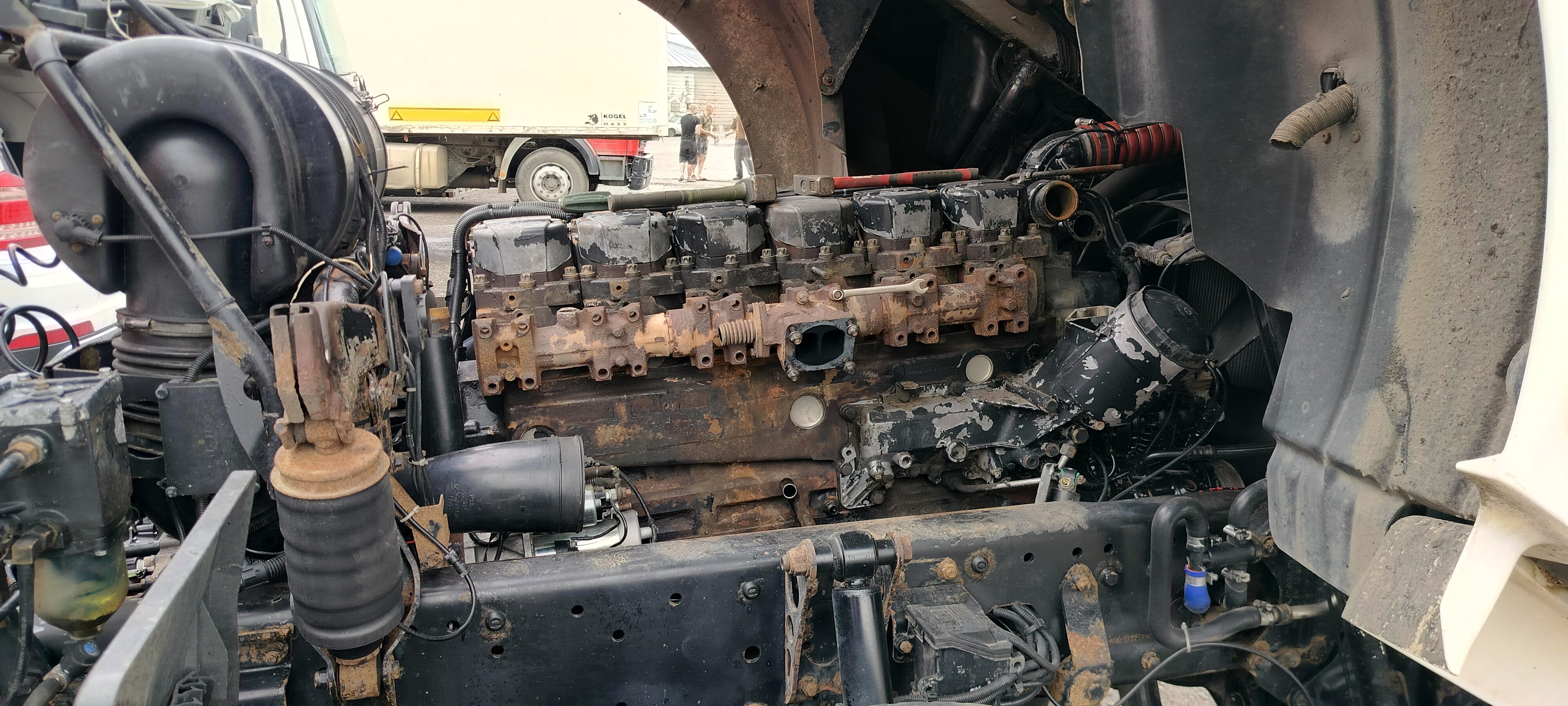

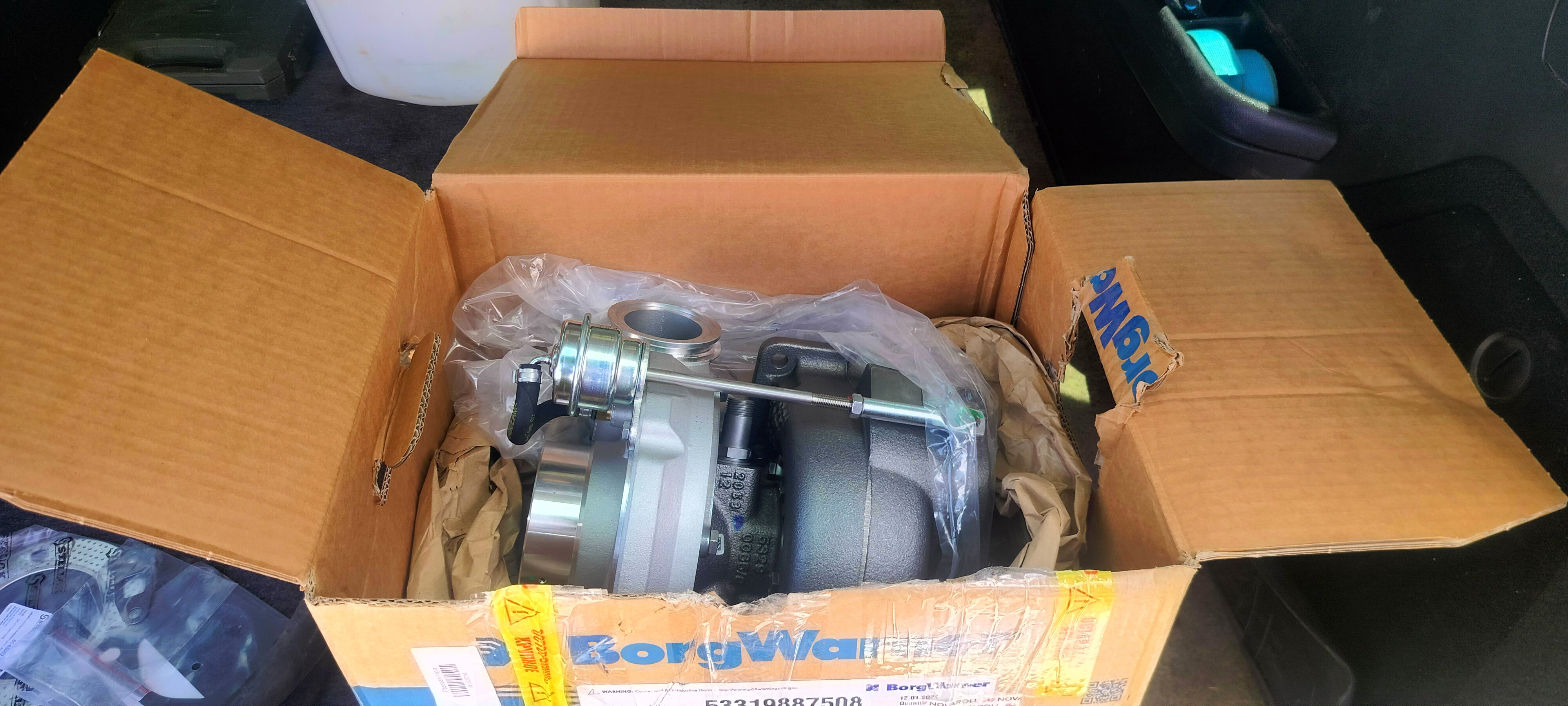

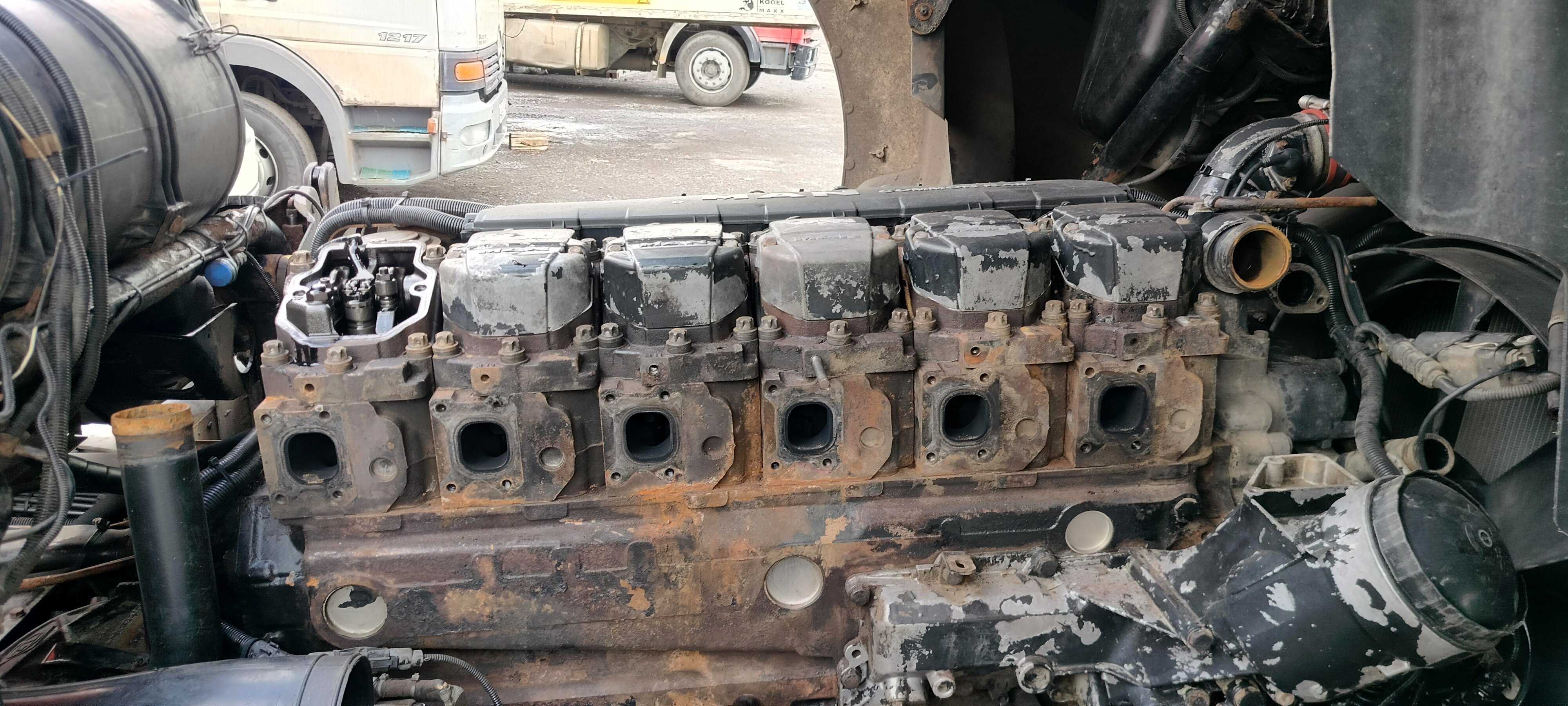

Proffdel Posted September 24 Author Report Posted September 24 Едем ещё тысяч 10 км и постепенно пропадает тяга. Появляется черный дым при наборе. + Расход масла 1литр на тысячу. И как будто прогорел глушитель. Новый глушитель 30 тысяч рублей. Новая турбина 120 тыс. Оригинал
Proffdel Posted September 25 Author Report Posted September 25 Выезжаем и охуеваем что ничего не изменилось!!! 200 рублей нафиг. А тем временем ОЖ уходит почти 10 литров на 1000 км.

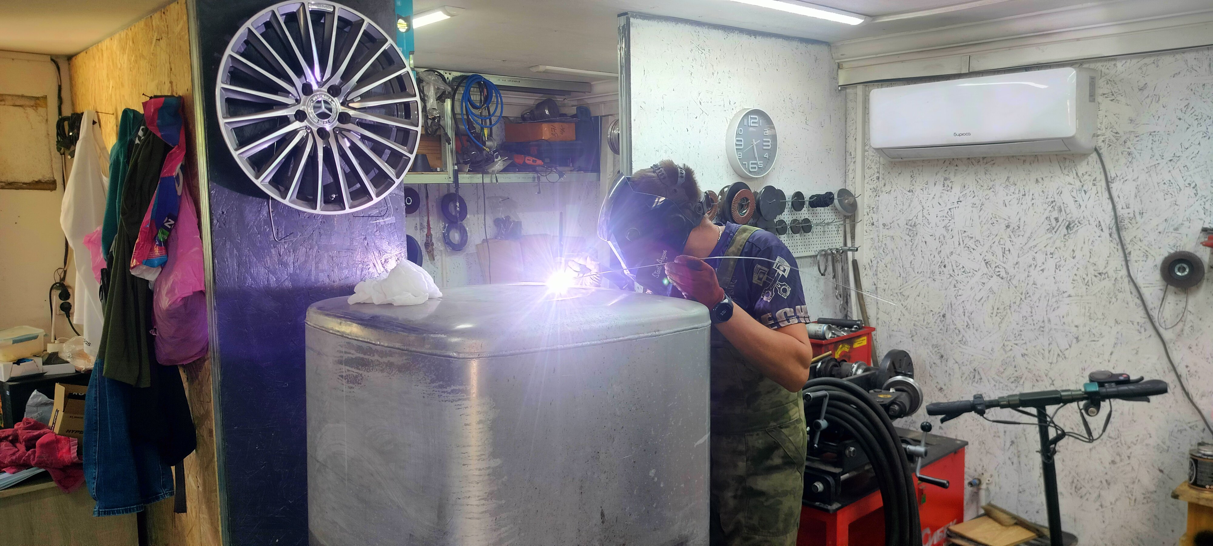

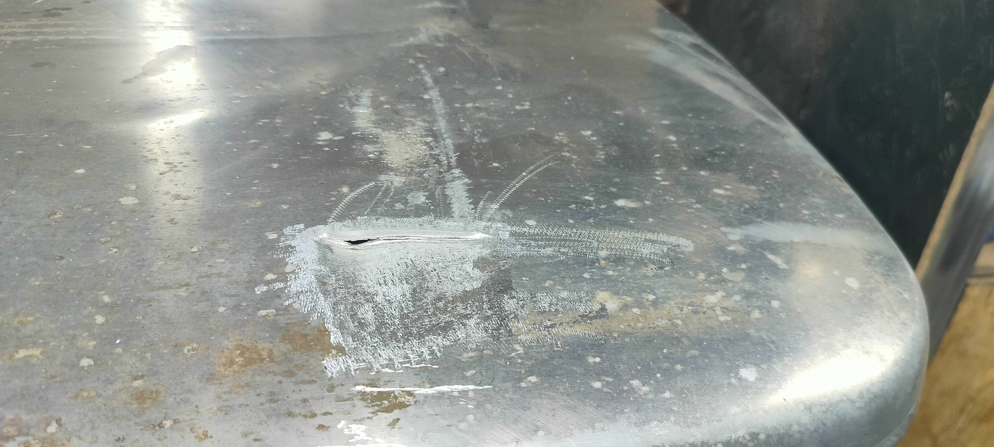

Proffdel Posted September 25 Author Report Posted September 25 И вдруг потекла солярка из бака. Он просто съехал вперёд и протерся об подкрылок. На фото можно увидеть "Очковую кобру" (Кум) которая варит бак вместе с ДТ.😁

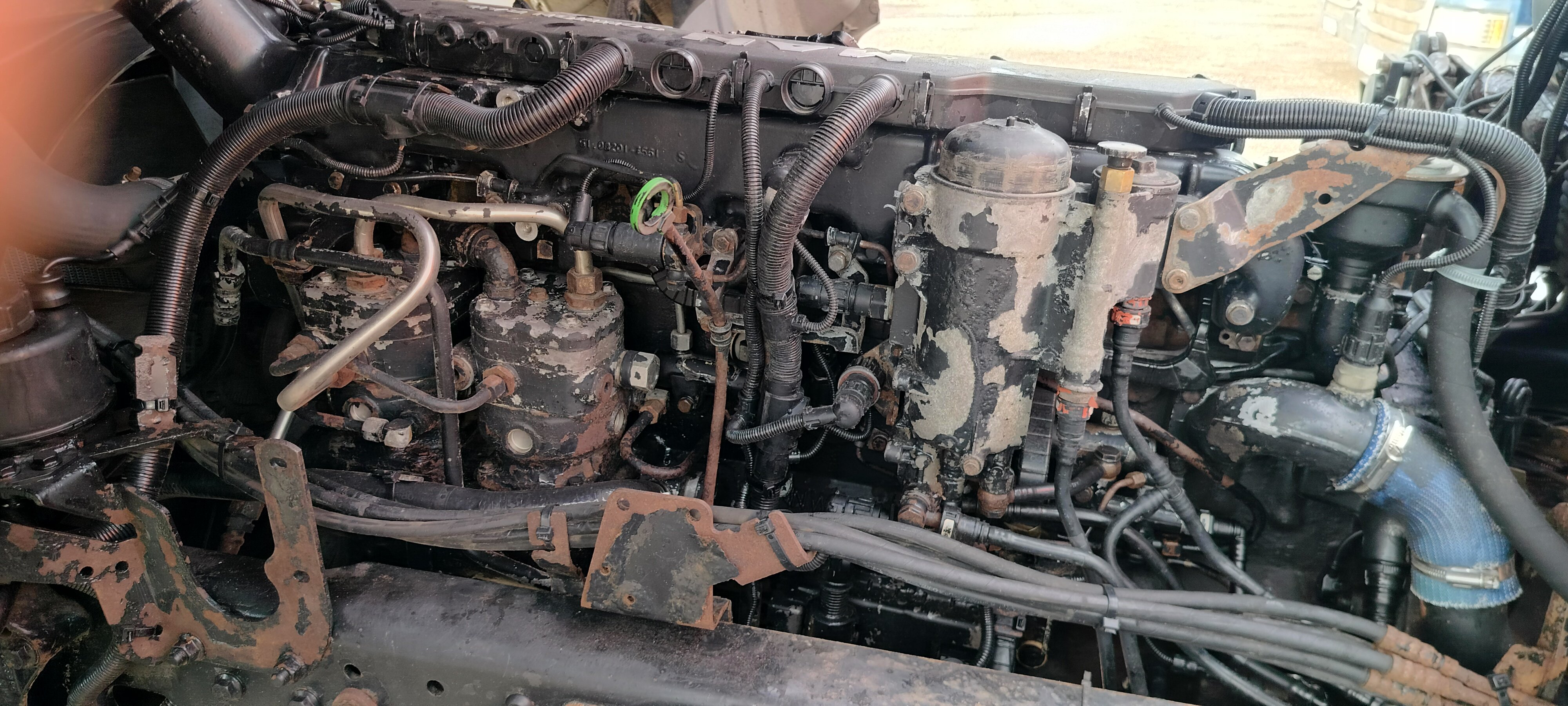

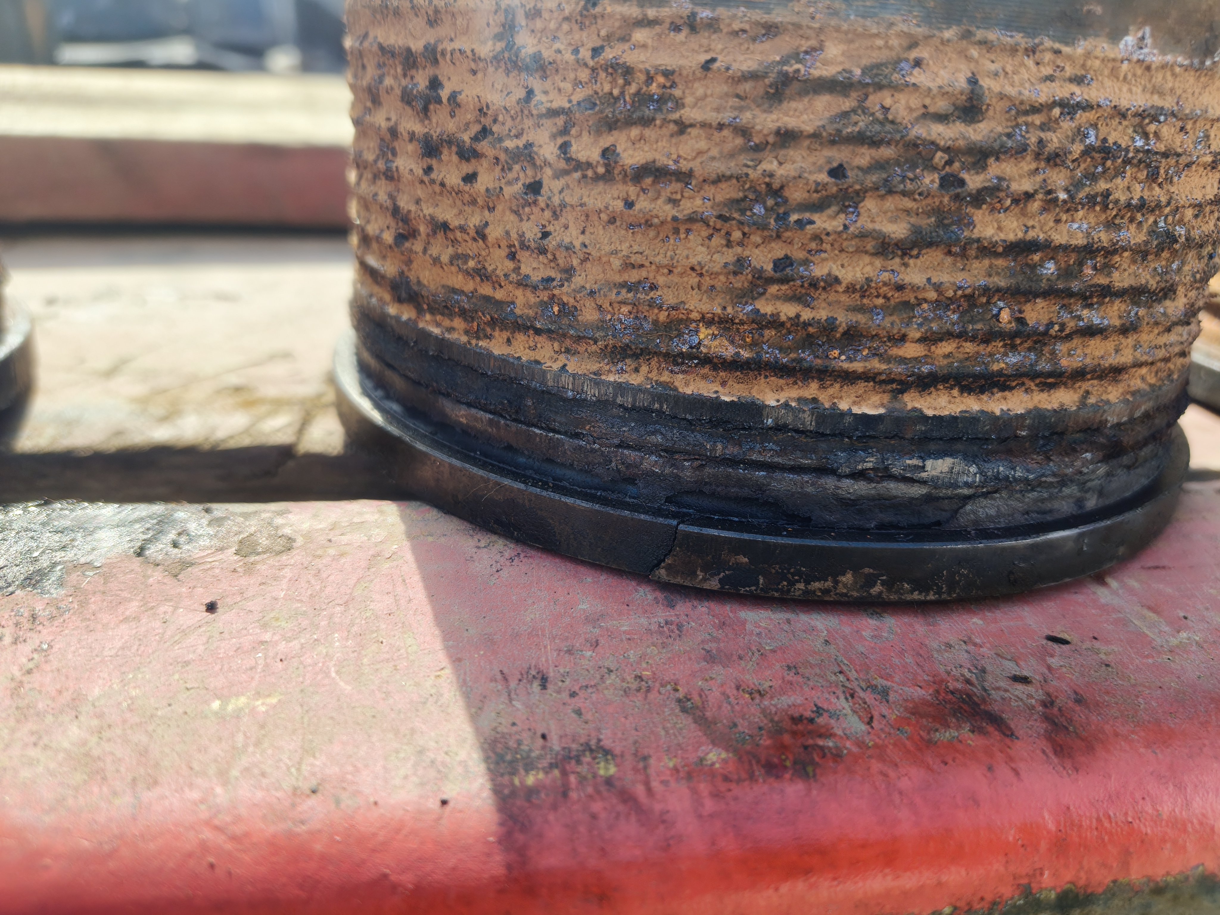

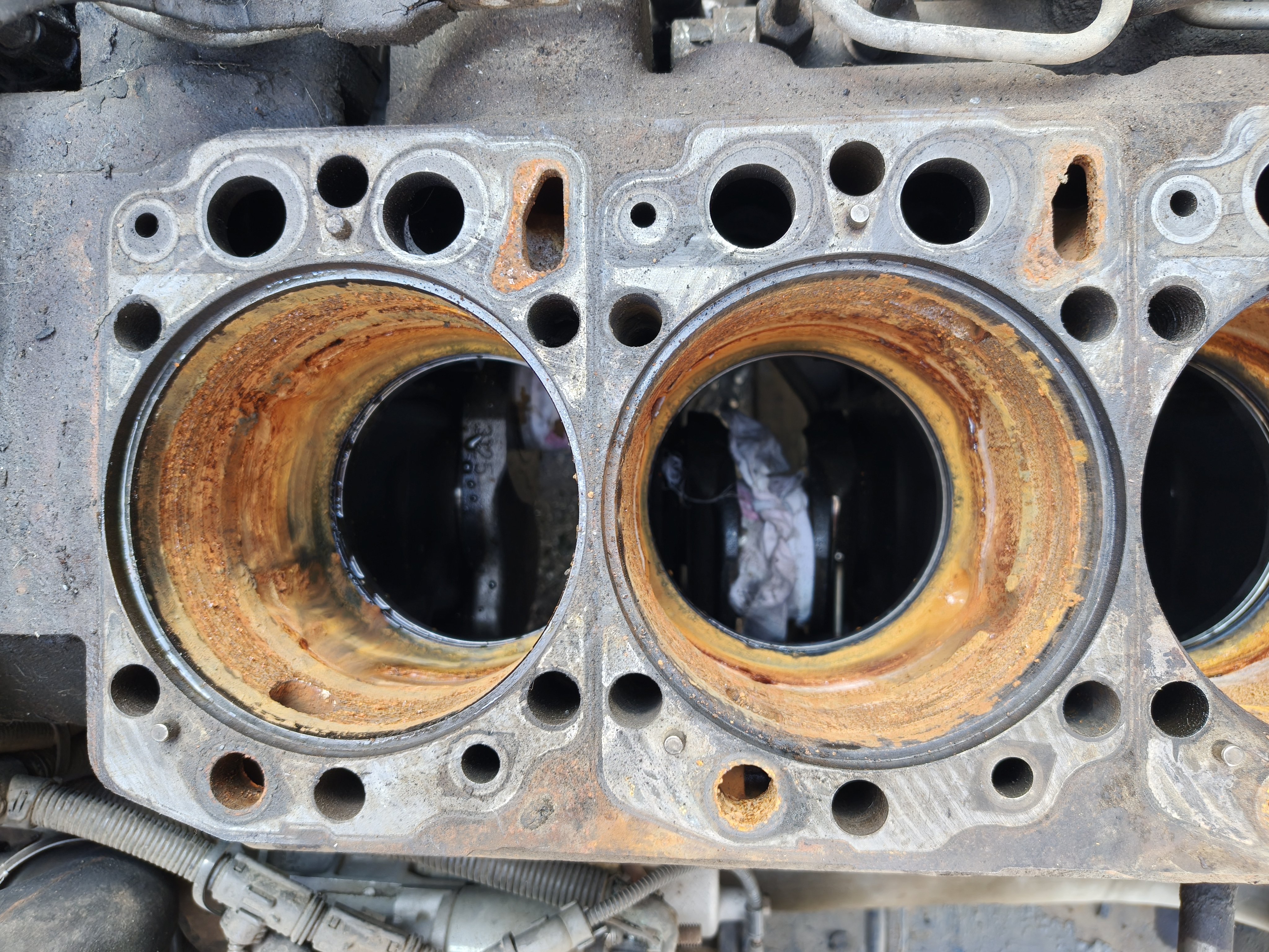

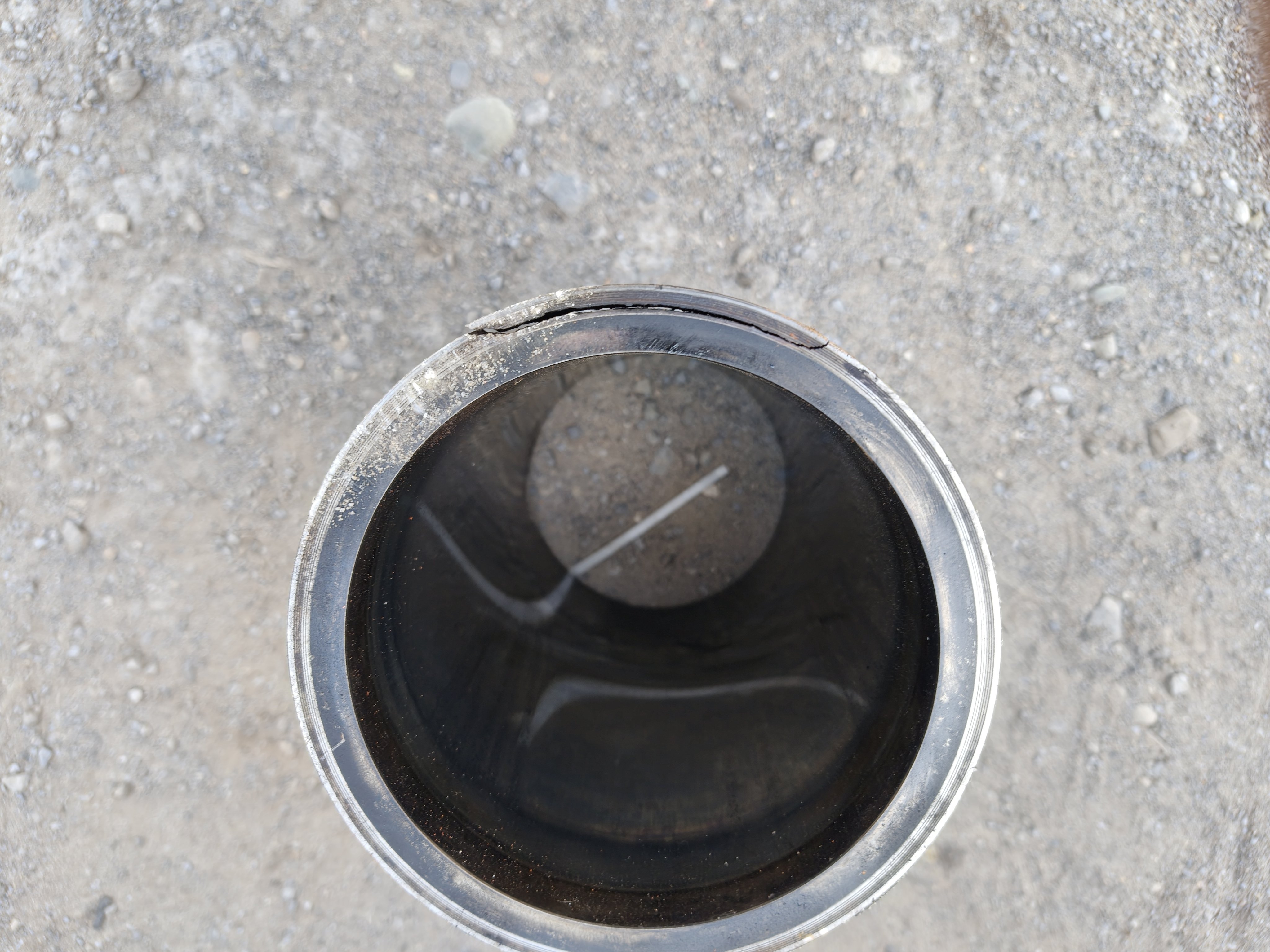

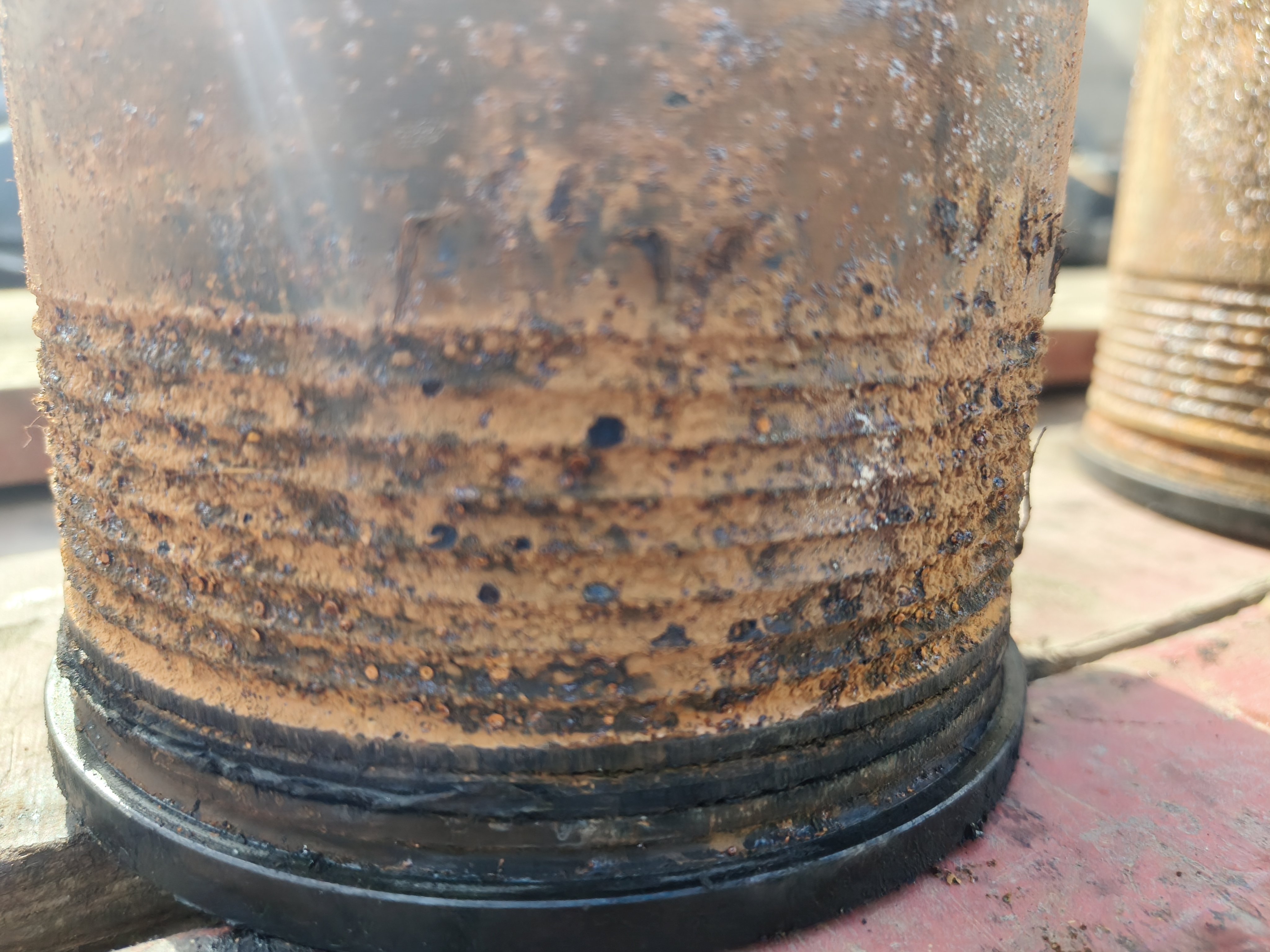

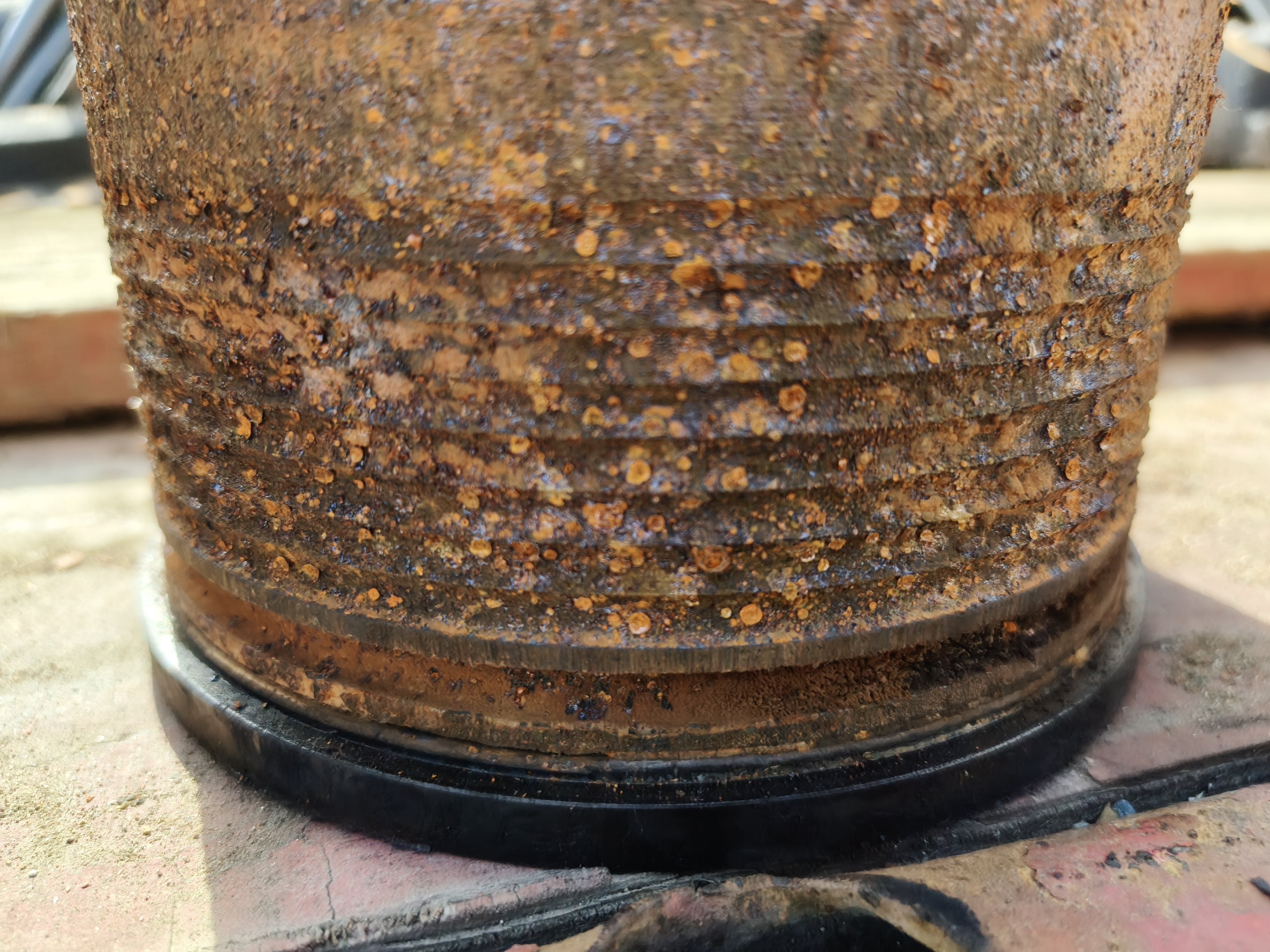

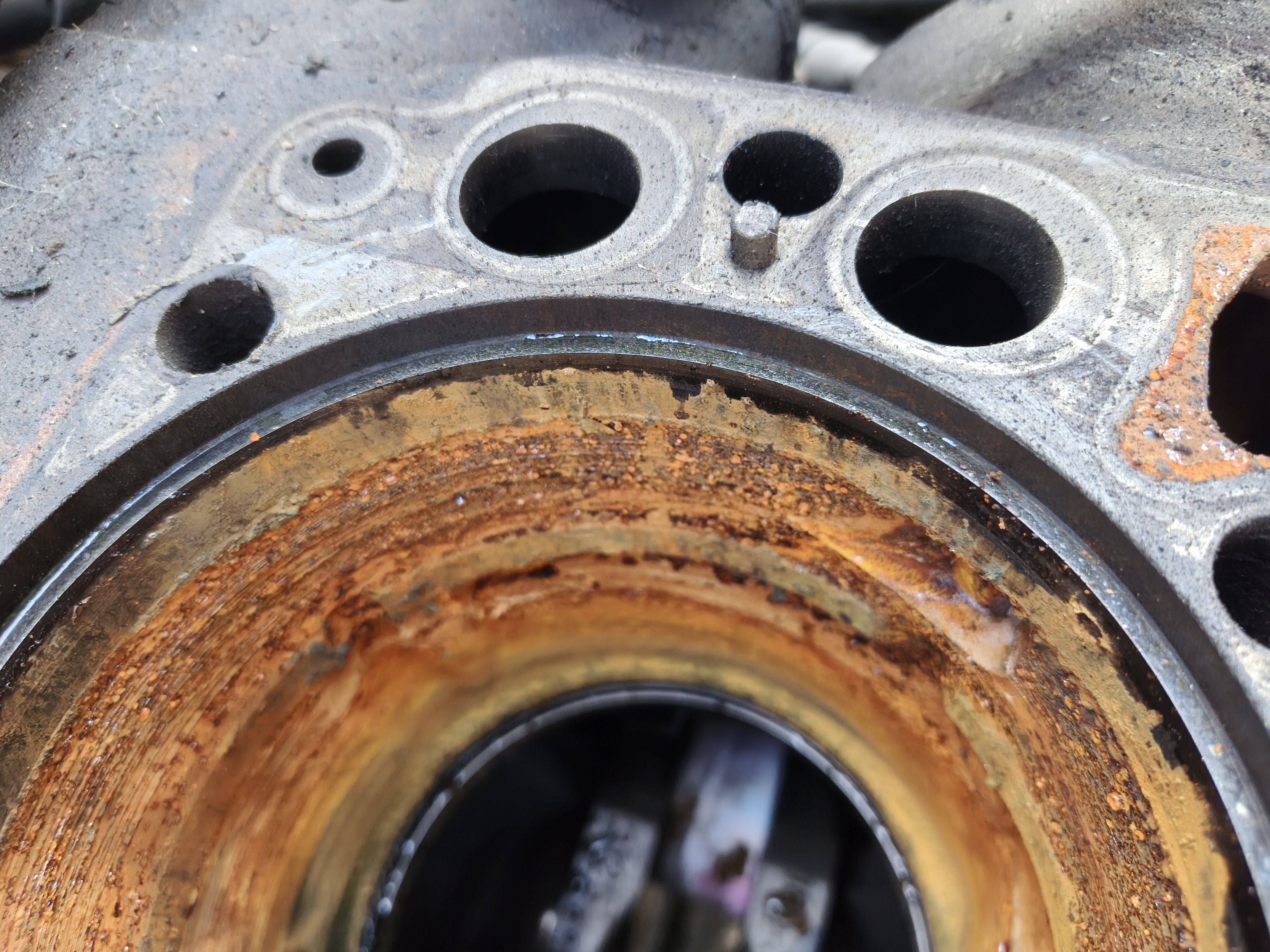

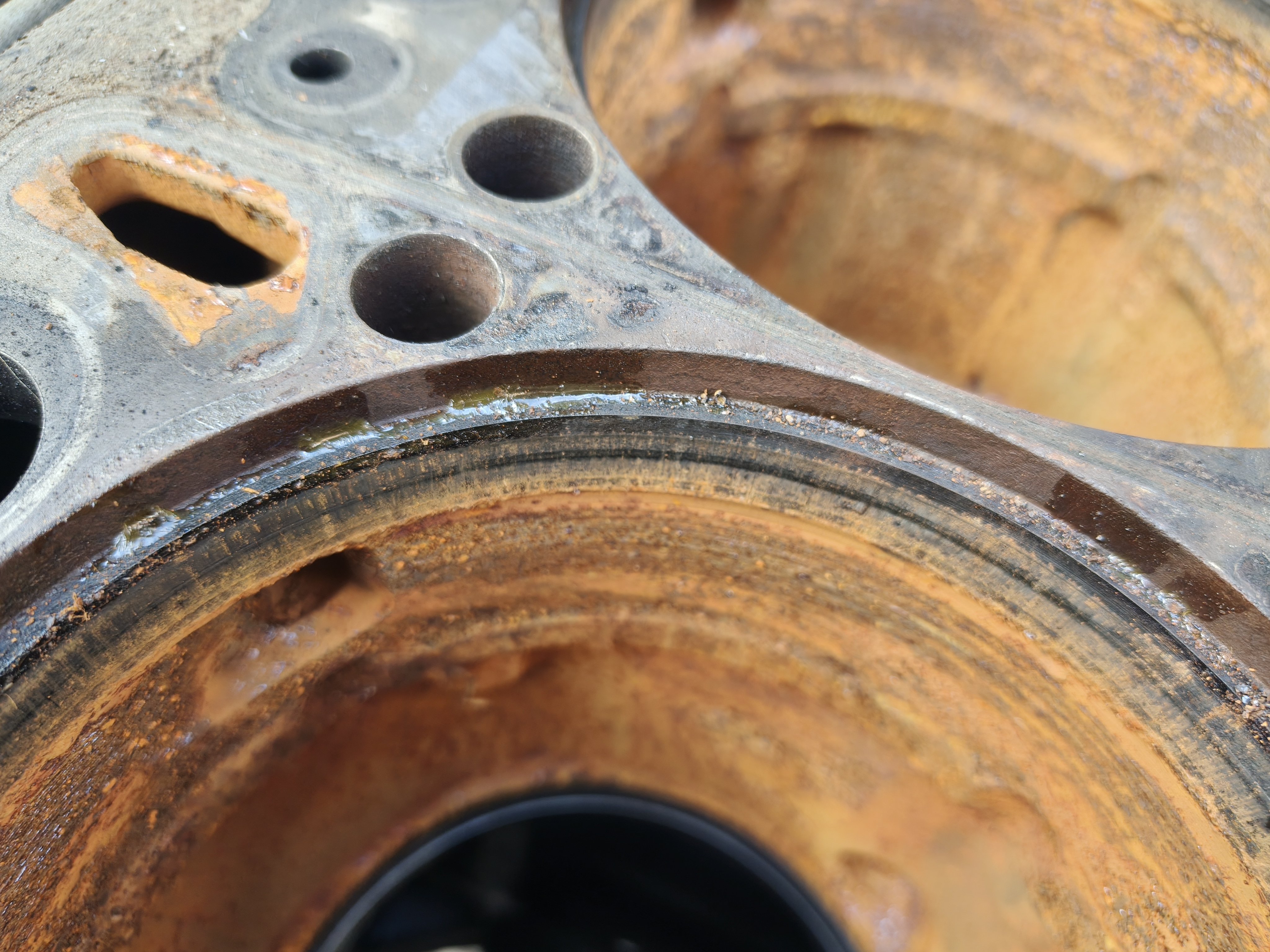

Proffdel Posted September 25 Author Report Posted September 25 На 3.4.5.6 гильзах большая коррозия и свищи. 1 и 2 более менее.

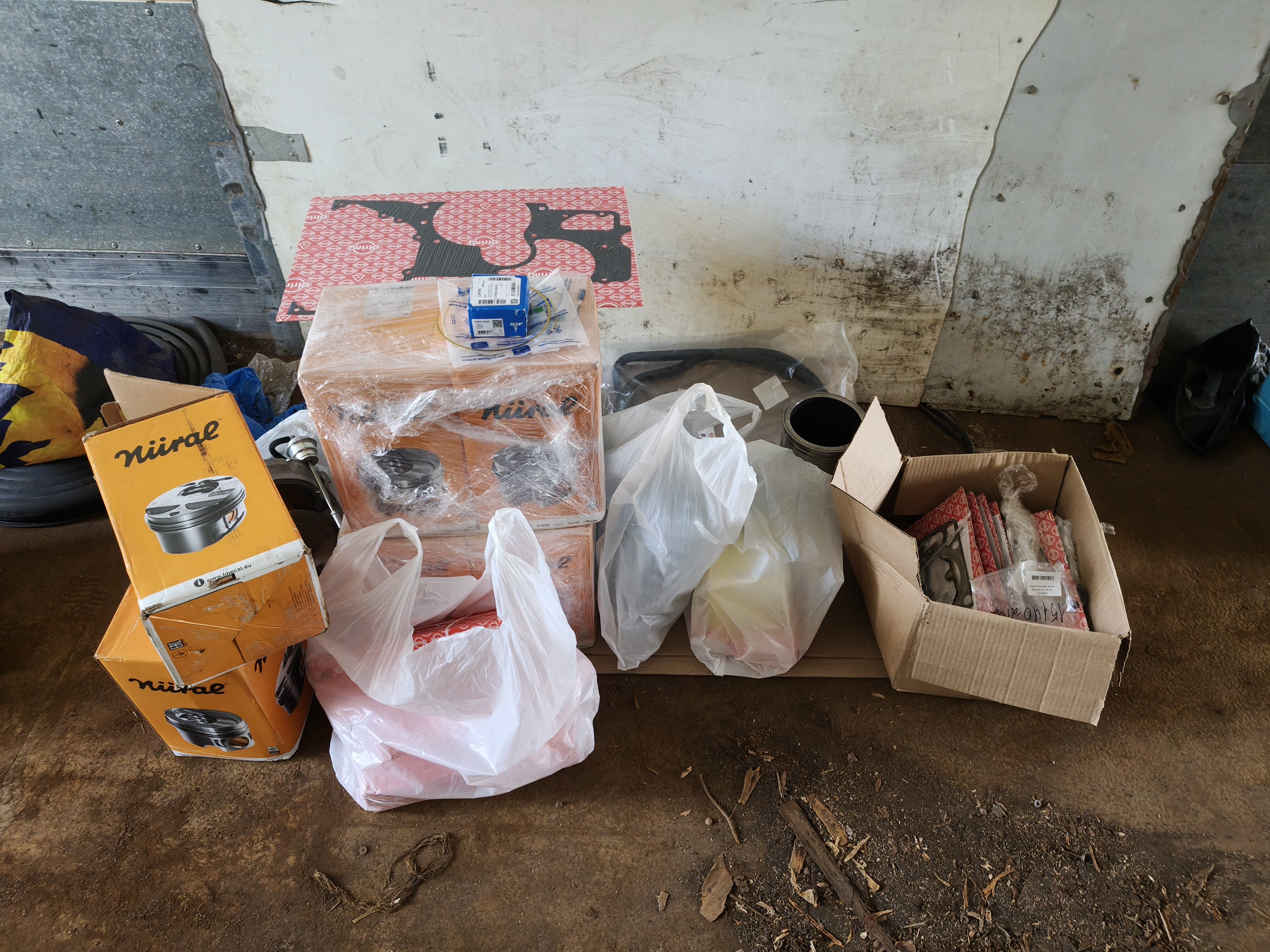

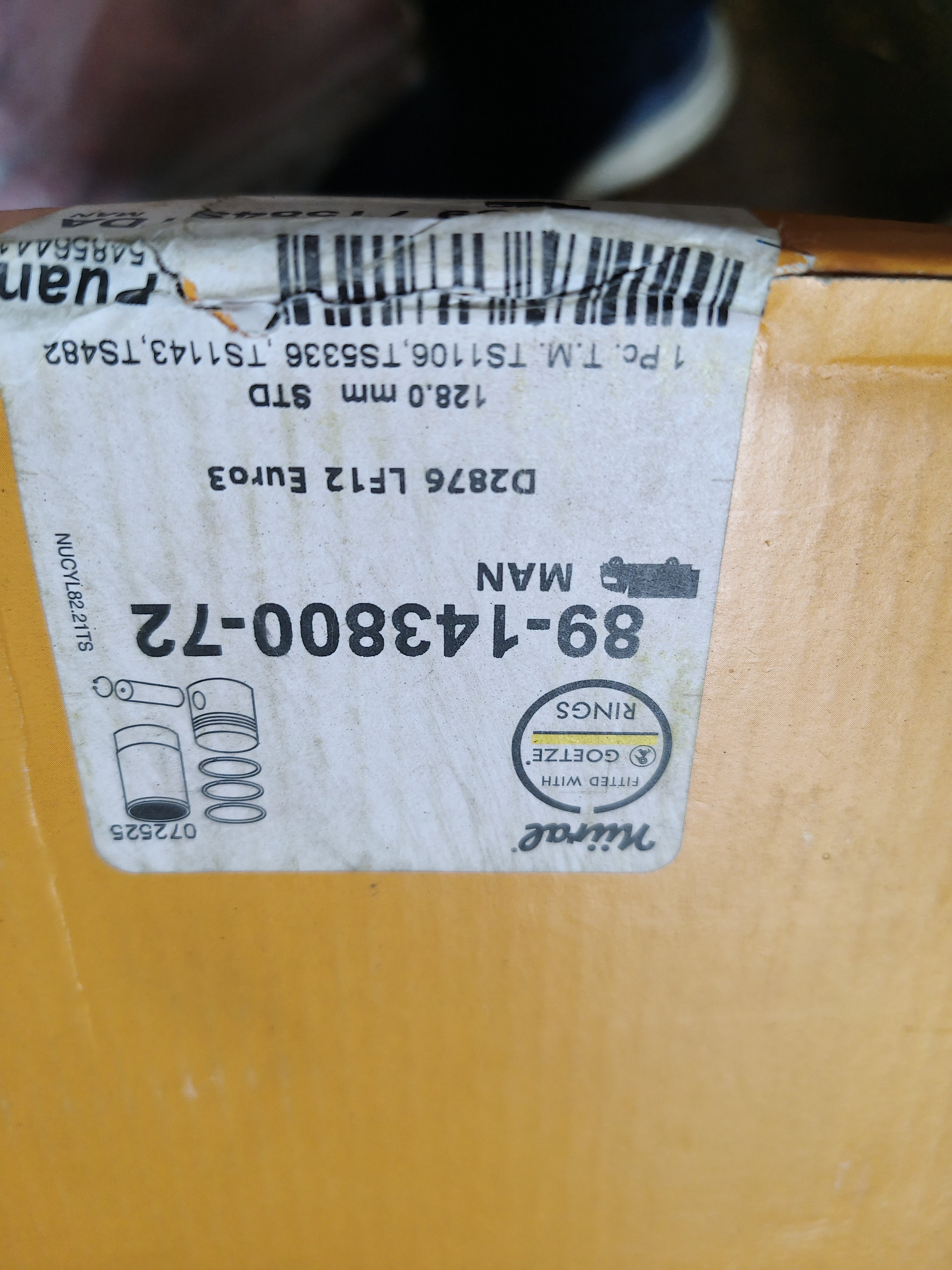

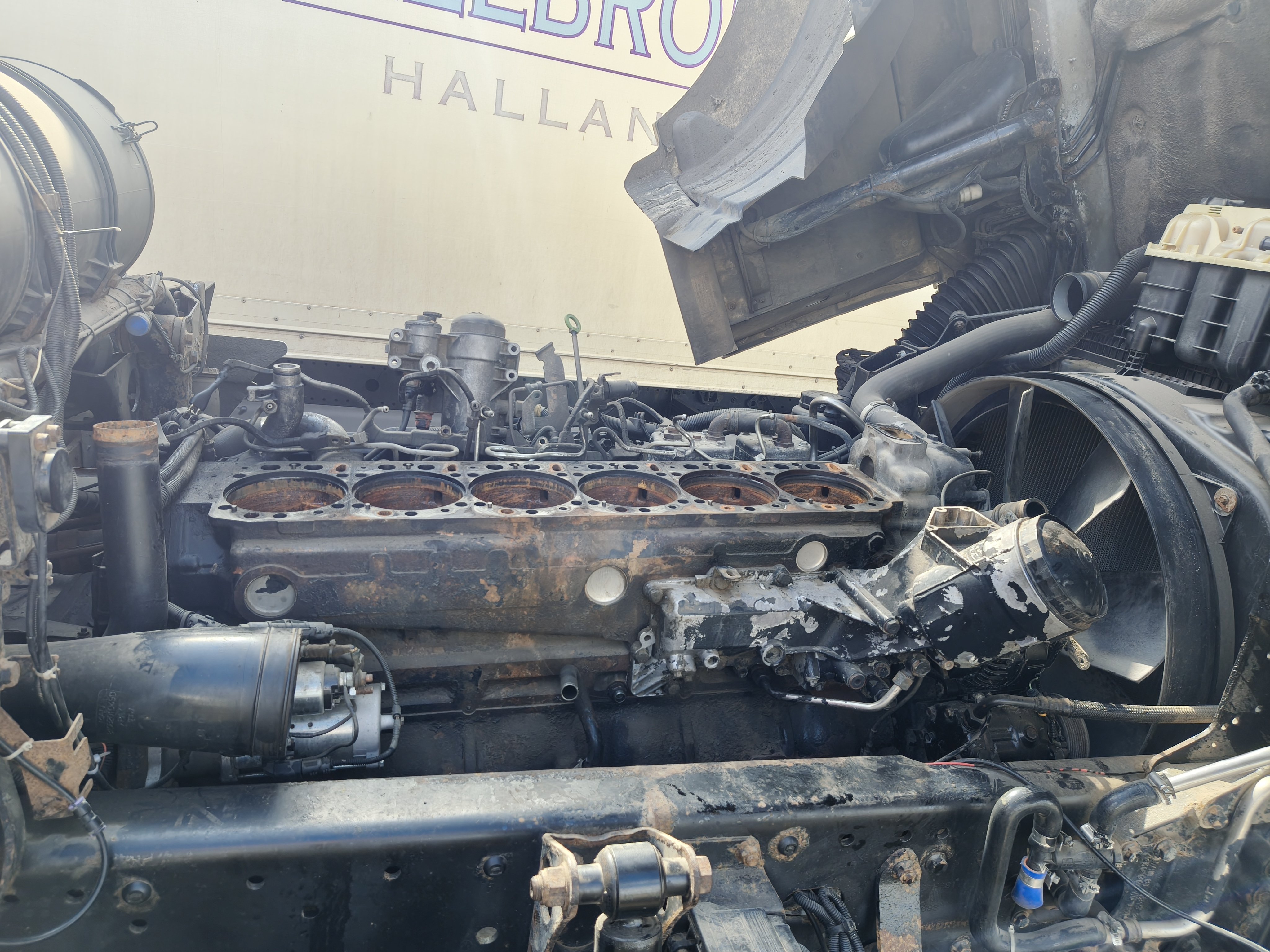

Proffdel Posted September 27 Author Report Posted September 27 Поршневая куплена, форсунки и ГБЦ сделаны.

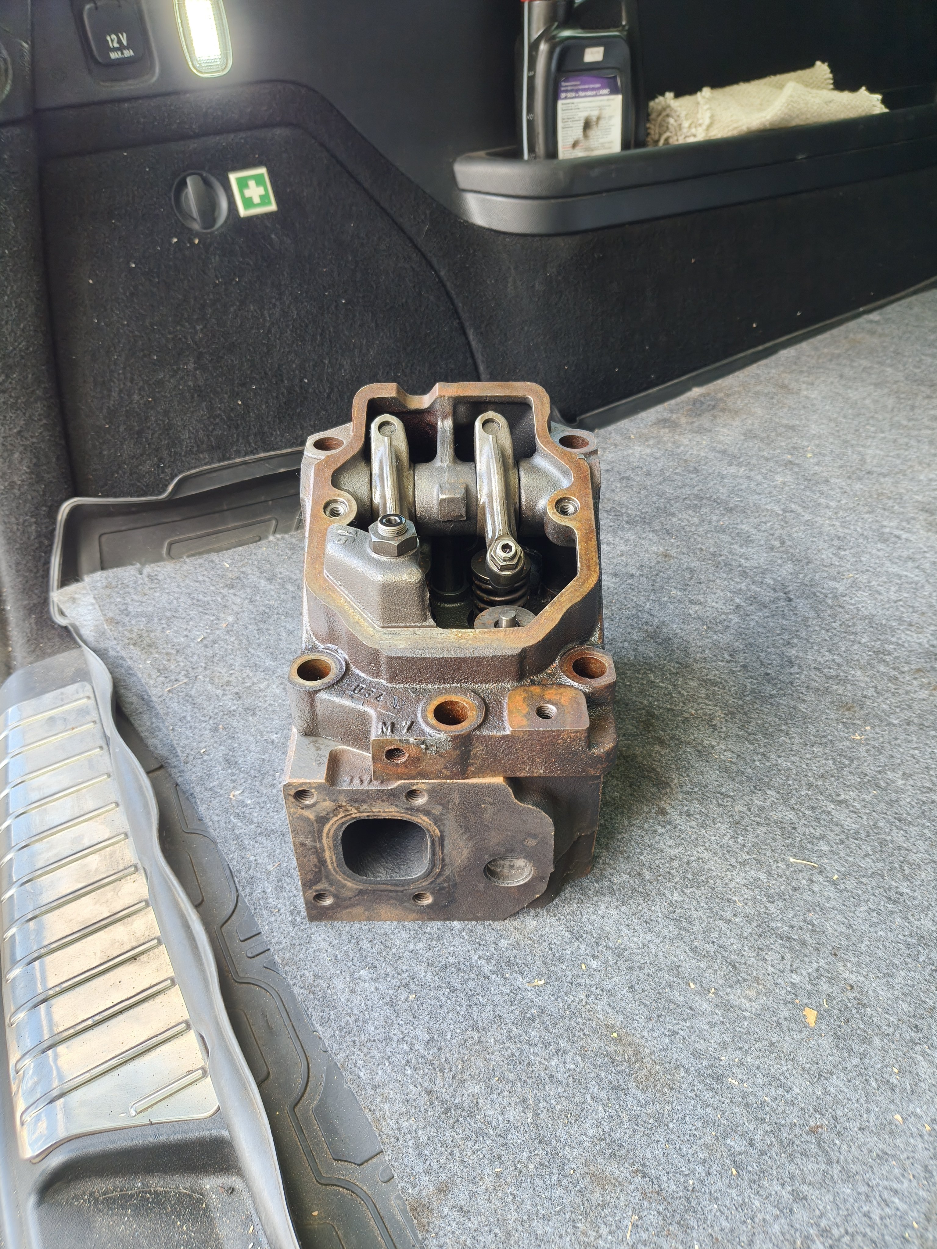

Proffdel Posted September 27 Author Report Posted September 27 По ГБЦ замена всех выхлопных направляек и 12 клапанов. Опрессовка, правка седел, шлифовка. Итого 112 тыс. Замена распылителей на форсунка 4шт*12 тыс. Рублей.

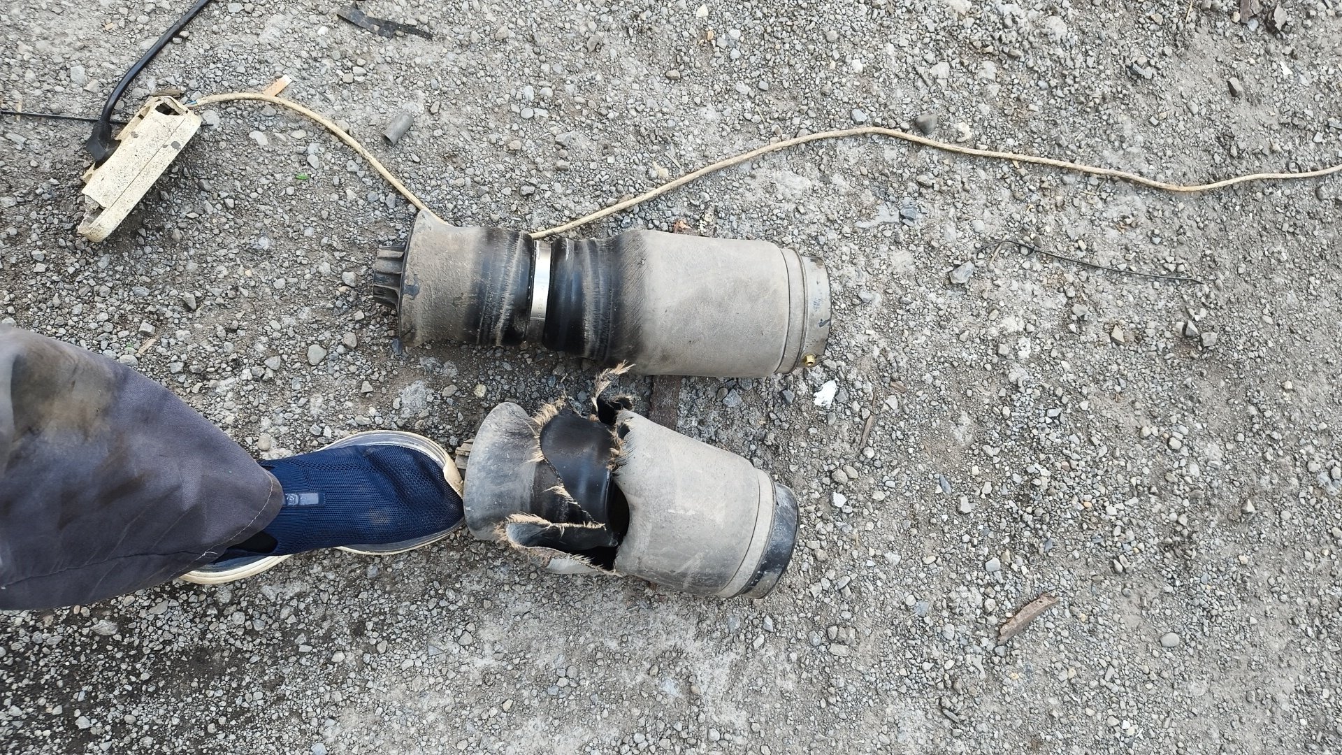

Proffdel Posted September 27 Author Report Posted September 27 Ничего не предвещало беды и вот .... На легковой тоже взрываются подушки.
