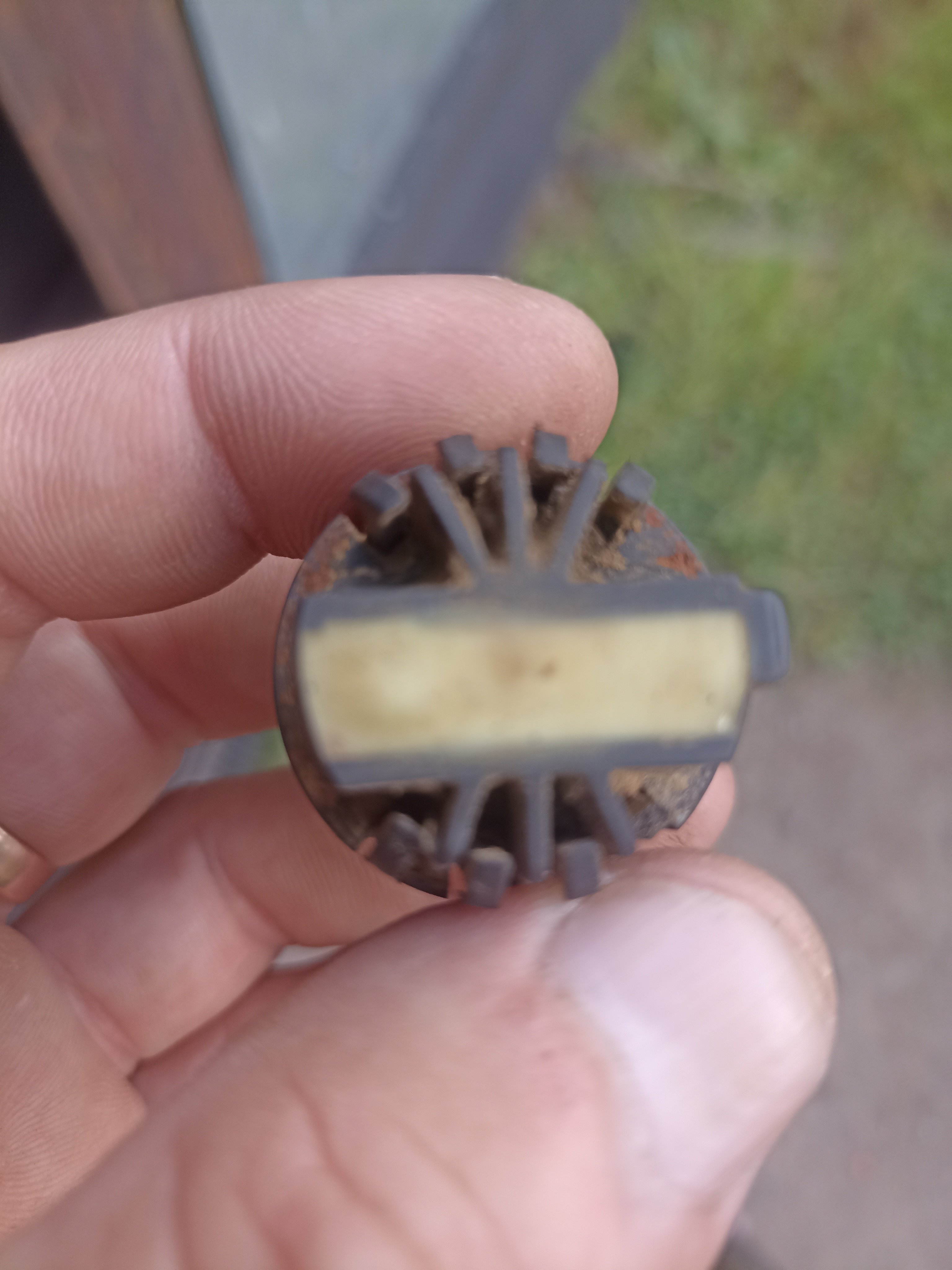

Алексей бабаево Posted August 18 Author Report Posted August 18 Почитал что они индуктивные, и на них нету подвижных частей, фото приложил датчика, а ответная часть, какой то маленький кружок то ли из резины, то ли магнит прикреплен к корпусу держателя замка
миха ростов Posted August 18 Report Posted August 18 да они разных типов были ... раньше это была просто тупая механическая кнопка , сейчас типа геркона ... во втором случае нужно смотреть проводку к датчику...
миха ростов Posted August 19 Report Posted August 19 8 часов назад, Алексей бабаево сказал: Понял буду смотреть это еще не все... в случае если датчик индуктивный , то частенько он не срабатывает из-за износа самого замка , просто из-за механического износа , увеличиваются зазоры и датчик не срабатывает...
Алексей бабаево Posted August 25 Author Report Posted August 25 Понял вас, скорее всего так и есть, потому что опускаю кабину и всё тухнет, а только маленько проедешь и опять загорается.
