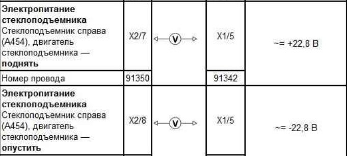

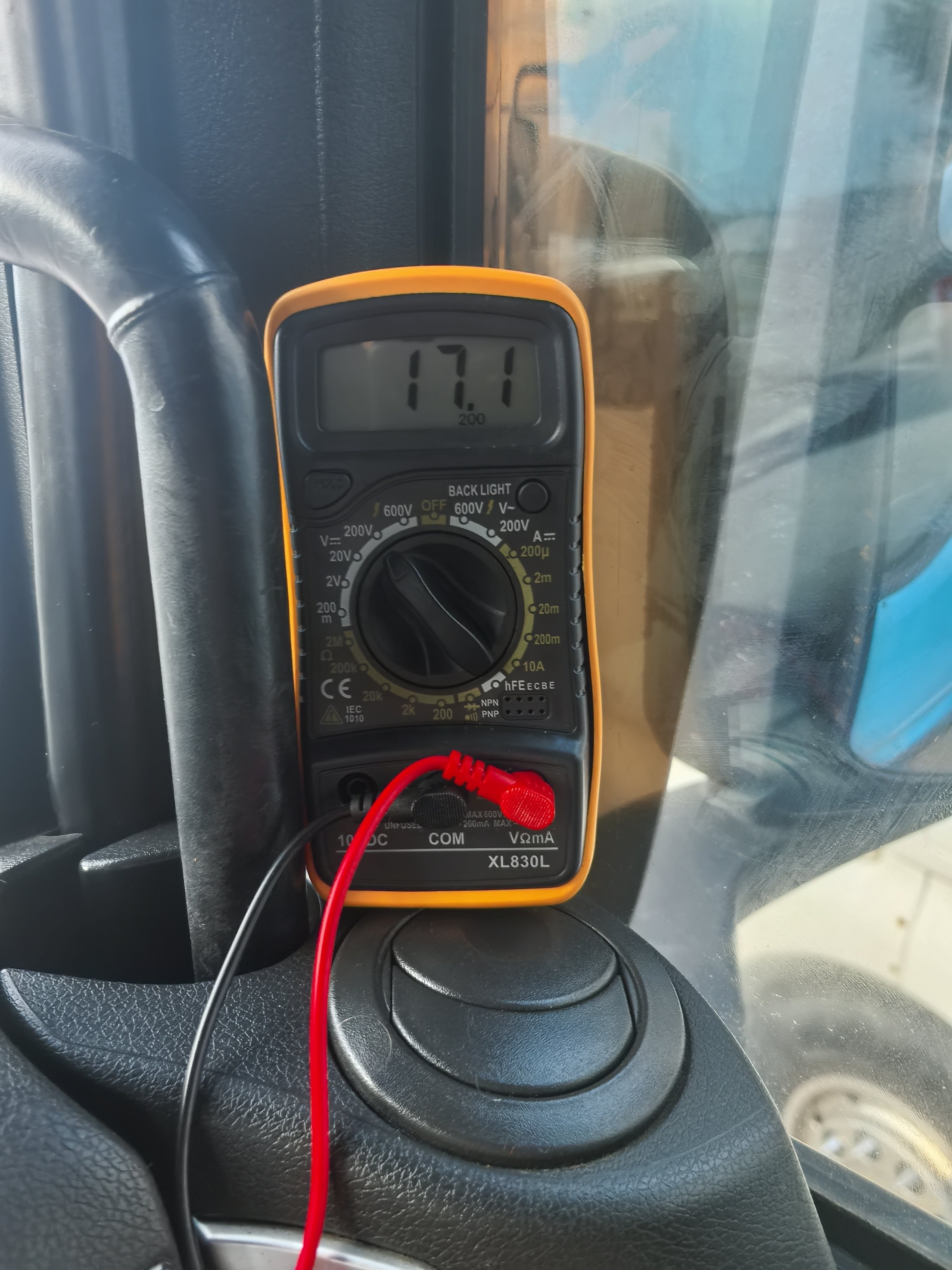

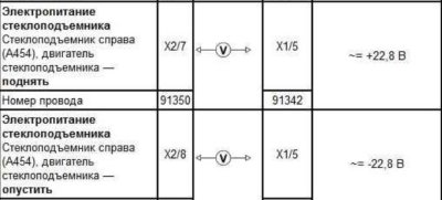

Manopyt Posted August 16 Author Report Posted August 16 При замерах выявились вот такие значения которые не сходятся
Manopyt Posted August 16 Author Report Posted August 16 Только что, Manopyt сказал: При замерах выявились вот такие значения которые не сходятся При нажатии кнопки опускания или поднятия стекла еле слышно щелчок внутри двери

миха ростов Posted August 17 Report Posted August 17 12 часов назад, Manopyt сказал: При нажатии кнопки опускания или поднятия стекла еле слышно щелчок внутри двери если 17 вольт при подключенном моторе , а при отключенном 24 в , то это скорее всего моторчику писец ... если 17 в все время , то это засада в проводке...
миха ростов Posted August 17 Report Posted August 17 моторчик еще можно проверить по току... если мне не изменяет память на моторчике написано 30 ватт , значит ток будет около ампера... если ток существенно больше , то моторчику кирдык...
