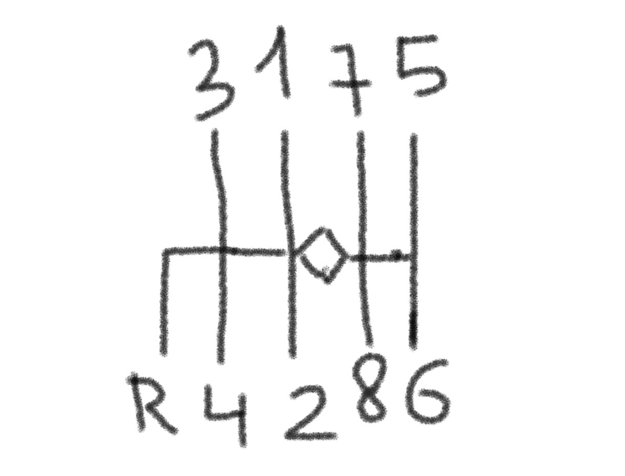

dimastiq Posted August 7 Report Posted August 7 Добрый вечер, коллеги. Уже не первый день мучаюсь вопросом о своей МКПП. 8ст с перебивкой, но есть нюанс по расположению передач (фото) Кто-нибудь сталкивался с таким? Были подозрения на английскую МКПП, но задняя передача в штатном положении... Проблема в том, что не можем найти 5-6 передачи вообще. Модель МКПП неизвестно - шильды нету, что значительно усложняет задачу. P.S. Прошу прощения за такое творчество, кроме телефона ничего нету под рукой.
миха ростов Posted August 8 Report Posted August 8 5 часов назад, dimastiq сказал: Проблема в том, что не можем найти 5-6 передачи вообще. Скорее всего дело в регулировке тяг на кулисе..... наверно вы движок снимали ??
миха ростов Posted August 8 Report Posted August 8 5 часов назад, dimastiq сказал: Были подозрения на английскую МКПП, но задняя передача в штатном положении... нет там ни чего английского , просто в автобусе движок задом наперед стоит , вот и получается что кулиса на коробку отзеркалена по сравнению с грузовиками...
dimastiq Posted August 8 Author Report Posted August 8 34 минуты назад, миха ростов сказал: Скорее всего дело в регулировке тяг на кулисе..... наверно вы движок снимали ?? Уже таким покупал, хочется добиться правды ) до меня не один год так ездили
dimastiq Posted August 8 Author Report Posted August 8 28 минут назад, миха ростов сказал: нет там ни чего английского , просто в автобусе движок задом наперед стоит , вот и получается что кулиса на коробку отзеркалена по сравнению с грузовиками... Возможно, смущает что задняя всегда между первой и второй, а тут между третьей и четвёртой Про английскую коробку - это гипотеза одного из наших местных коробочников
миха ростов Posted August 8 Report Posted August 8 25 минут назад, dimastiq сказал: Возможно, смущает что задняя всегда между первой и второй, а тут между третьей и четвёртой Про английскую коробку - это гипотеза одного из наших местных коробочников ну это наверняка какая-то из тяг на кулисе вверх ногами стоит...
dimastiq Posted August 8 Author Report Posted August 8 Понял, спасибо, будем штудировать в этом направлении
