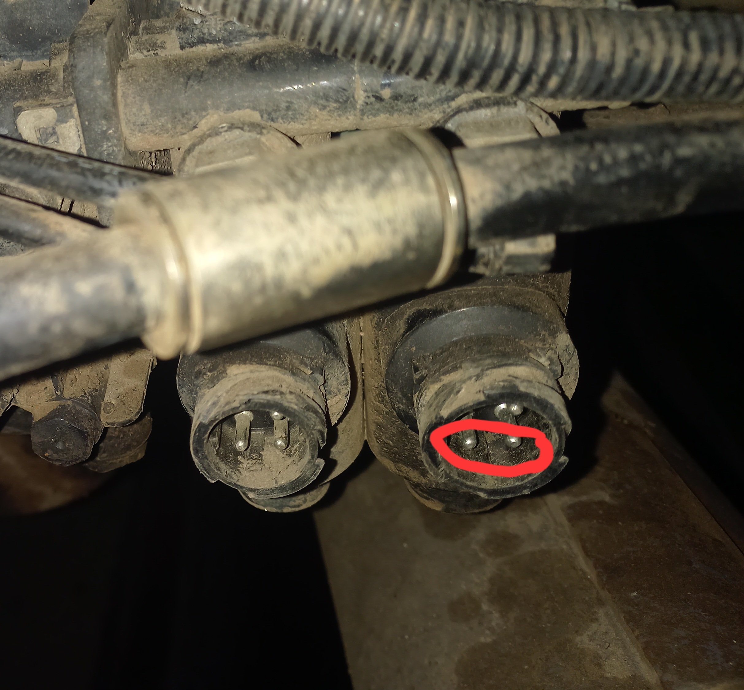

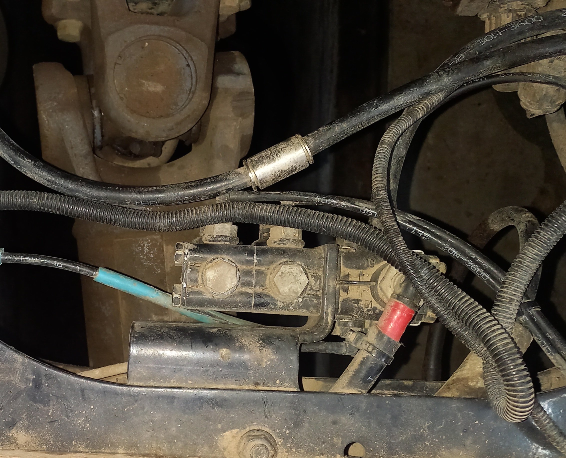

Здравствуйте! На фото представлены клапаны блокировки Ман тгс. На том, что справа (на втором фото) два контакта замыкают с сопротивлением ~ 60. Вопрос: так и должно быть или клапан под замену?
Как то не понятно вопрос поставлен,
подай напряжение на прямую и посмотри как работает или перекинь фишки на соседнее реле.
Если бьет ошибку по току то может и драйвер в FFR сгорел от кз.
