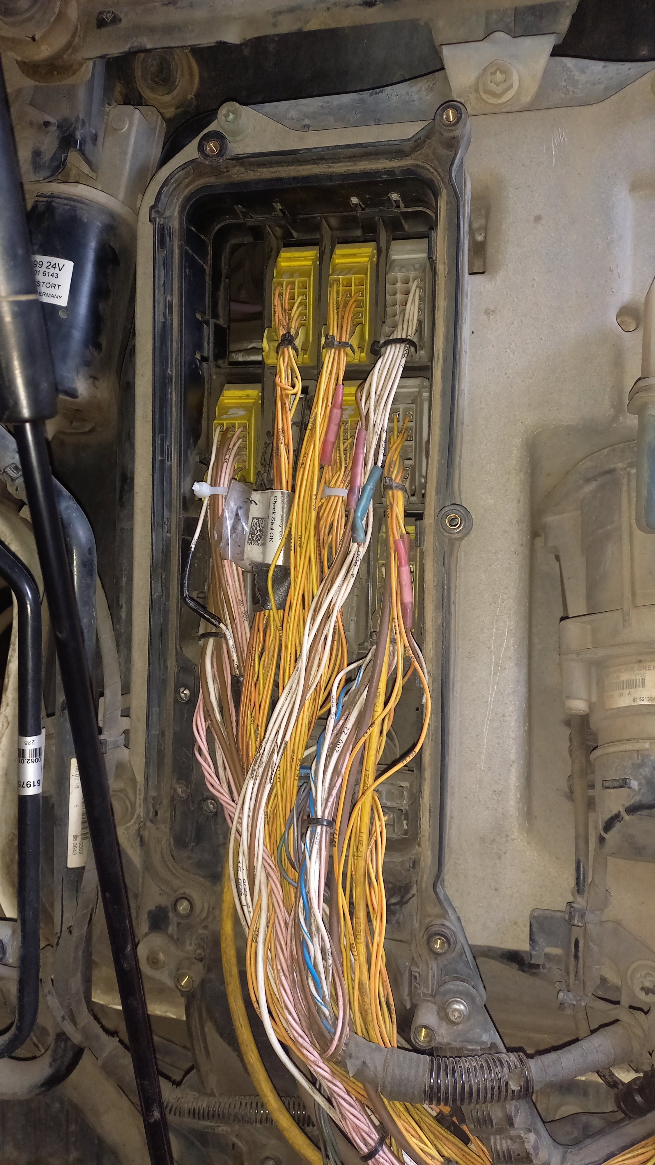

perforatop Posted August 2 Report Posted August 2 Здраствуйте! Подскажите, пожалуйста, можно ли демонтировать этот пластиковый блок с проводкой (см. фото) ? Проблема в том, что на первой фишке обломилась ножка (габариты, левая сторона). Со стороны салона снял панельки, но вытащить так, чтобы был доступ для ремонта, трудно (придется всю торпеду разбирать, чего бы не хотелось).
миха ростов Posted August 2 Report Posted August 2 можно проще сделать ... на разьемах есть свободные контакты , просто взять и перепиновать на свободные контакты
