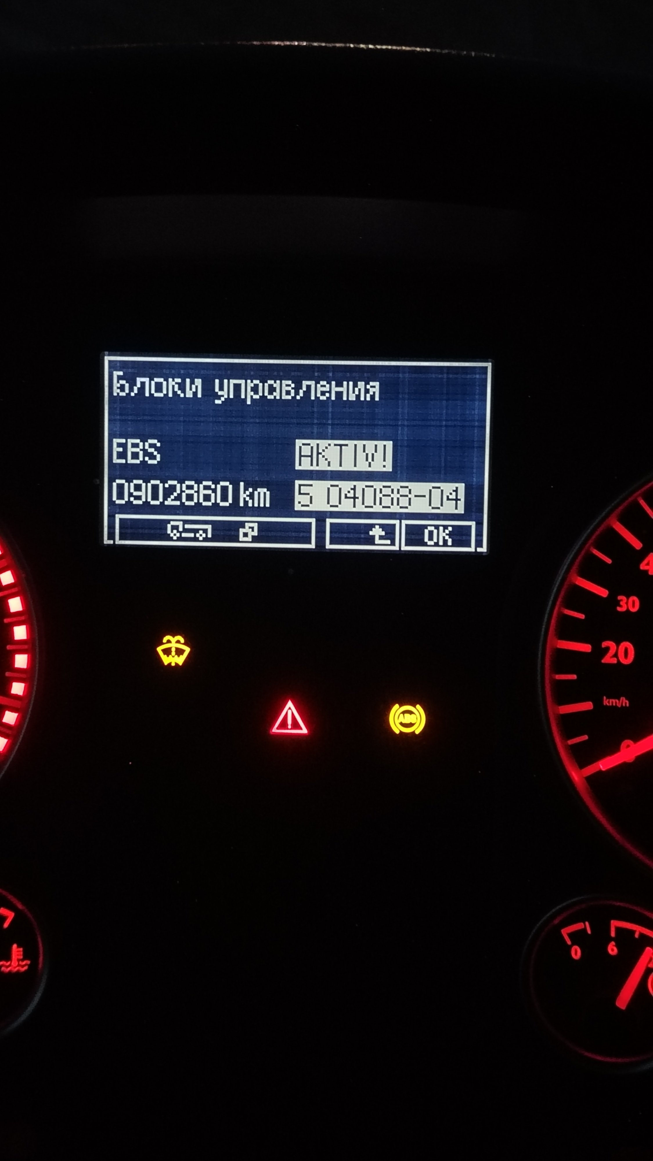

sashok21 Posted June 23 Report Posted June 23 Дело может быть и в самом заднем модуляторе, а может просто нужно сбросить компом ошибку и проехать.
NeDobryy Posted June 23 Author Report Posted June 23 Компьютером сбрасывали все равно появляется, то груженным едешь то пустым, бывает даже на тормоз не нажимаешь само появляется

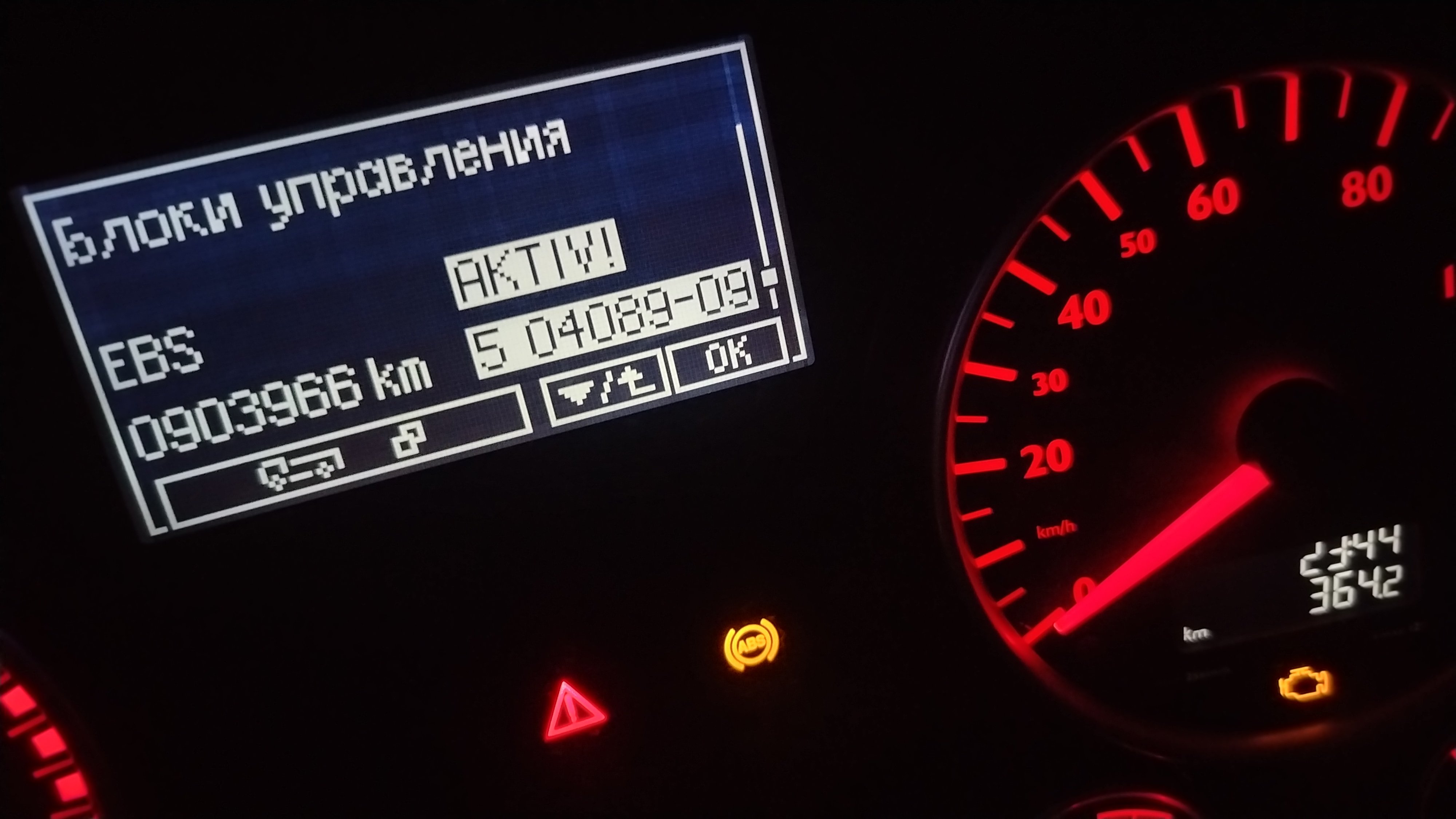

NeDobryy Posted June 24 Author Report Posted June 24 В 23.06.2026 в 08:54, sashok21 сказал: Дело может быть и в самом заднем модуляторе, а может просто нужно сбросить компом ошибку и проехать. Сегодня сняли колесо... А там ступица гуляет... Закрутили,проехали километров 100 вышла снова АБС, но уже не та же ошибка, а чуть другая, но тоже показывает датчик 8 колесо. 5 04089-09
sashok21 Posted June 25 Report Posted June 25 вот интересно, как вы поменяли датчика, что потом ступица загуляла. Вот читай и занимайся Неисправна проводка, контакты в разъёмах, датчик или его проводка замкнуты на массу, повреждена электронная схема питания датчика в модуляторе. Проверить проводку, контакты в разъёмах, датчик на предмет замыканий на массу. Если проводка и датчик в норме, заменить модулятор
sashok21 Posted June 25 Report Posted June 25 А лучше бы глянуть сигнал осциллографам на состояние полярного кольца и зазора.
sashok21 Posted June 25 Report Posted June 25 Надеюсь что датчик поставили с родной фишкой а не взяли на скрутку
