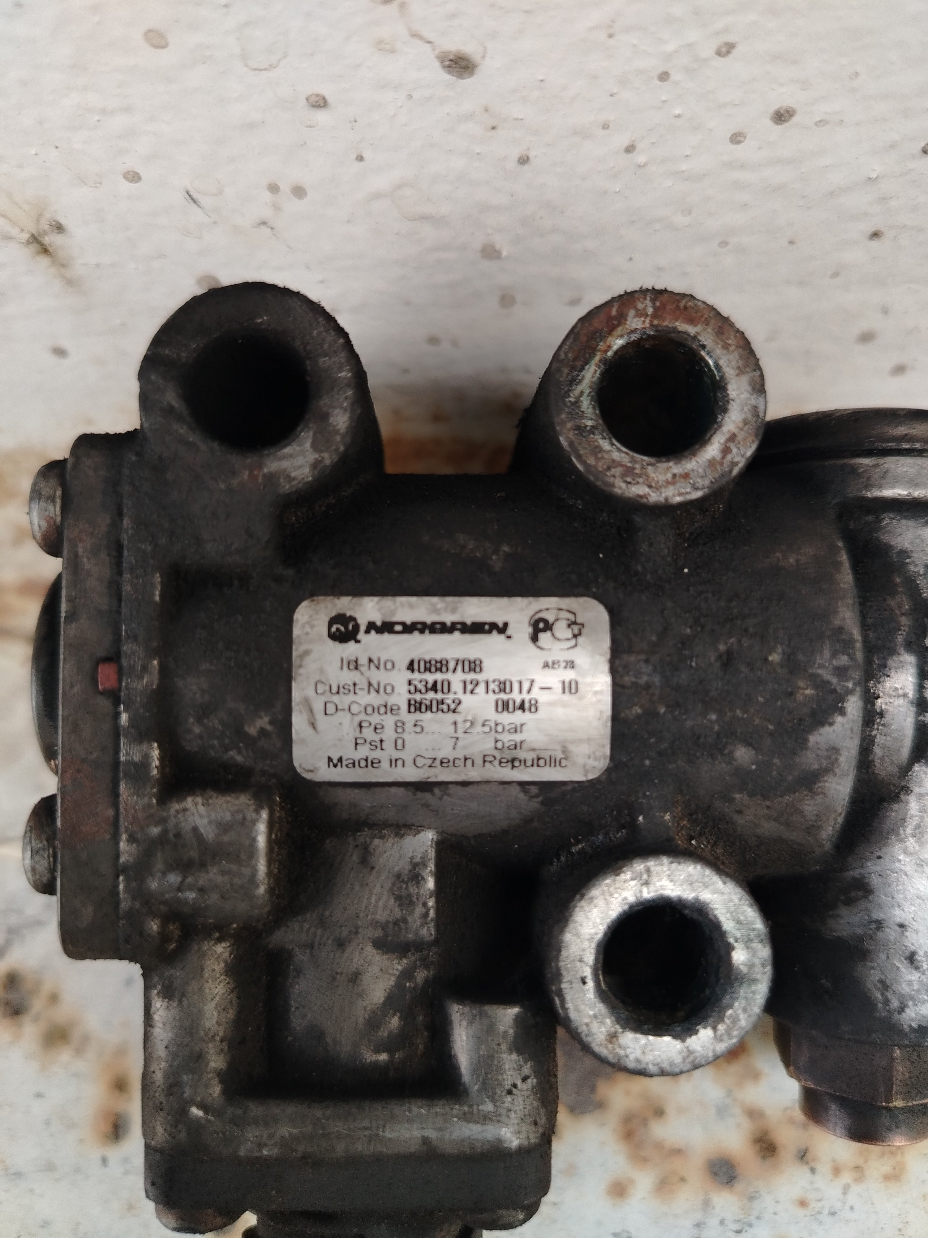

Алексей Ефимов Posted June 14 Report Posted June 14 Здравствуйте. Автомобиль Ман Тгл 2008 года. Двигатель д0834. С неделю назад начал дымить и заметил потерю тяги. Поискав нашел причину. Электромагнитный пневмоцилиндр не открывает заслонку ЕГР ни на малых ни на больших оборотах. Хотя ошибок по нему нет. Проверил превмоклапан ЕГР. Воздух подаётся норм. На фишке постоянно 13,5 вольт. Когда снимаю фишку сразу выдает ошибку. Проверил выход воздуха на цилиндр. Ноль, ничего, ни на малих ни на больших оборотах. Думал клапан заклинил. Разобрал, все чисто, ход хороший. При срабатывании от физического усилия воздух идет к выходу, в сторону цилиндра. Собрал поставил, завел. Результат тот же. В чем причина может быть? Почему от фишки не срабатывает пневмоклапан? Сгорел, новый ставить?
Роман 36 Posted June 14 Report Posted June 14 Добрый день. Это не просто пневмоклапан, Он регулирует давление подачи и открывает цилиндр при определенных условиях...

Алексей Ефимов Posted June 30 Author Report Posted June 30 Мужики. Спасибо всем за помощь. Всетаки отключили егр через мозг. Правда не с первого раза. Блок ЭБУ прошивали не раз. Тяга норм. Заводится с полпинка. Ошибки по выбросам евро пропали
