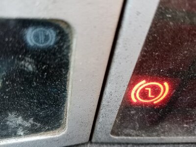

Муса Posted May 14 Report Posted May 14 Горит сигнальная лампа на паре ли приборов, подскажите за что отвечает? Где искать причину?
sashok21 Posted May 15 Report Posted May 15 Писали же что это означает низкое давление 3 контура. Проблема в датчике, проводке или в воздухе.
миха ростов Posted May 15 Report Posted May 15 12 часов назад, Муса сказал: Где искать причину? вероятнее всего нужно искать утечку воздуха.. для начала хотя бы на слух , услышать шипение воздуха. На этом контуре висят подушки кабины , подушки подвески , ручник , сидение , воздушный сигнал , сцепление, управление коробкой...
Муса Posted May 15 Author Report Posted May 15 7 часов назад, sashok21 сказал: Писали же что это означает низкое давление 3 контура. Проблема в датчике, проводке или в воздухе. Я проверил, воздух есть, датчик рабочий, проводка целая, а лампочка не тухнет

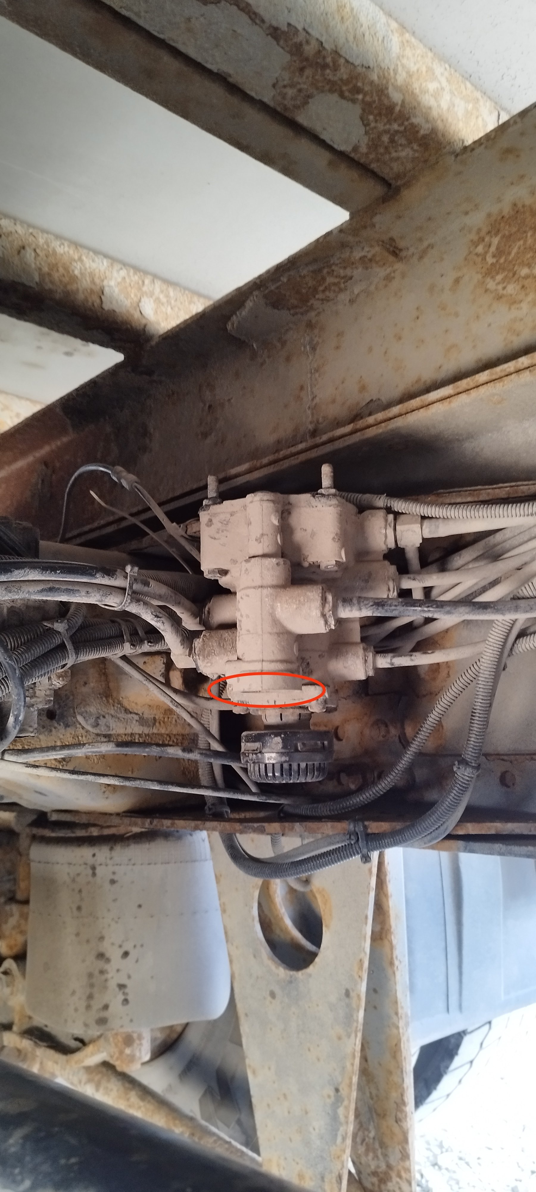

Муса Posted May 15 Author Report Posted May 15 9 часов назад, миха ростов сказал: вероятнее всего нужно искать утечку воздуха.. для начала хотя бы на слух , услышать шипение воздуха. На этом контуре висят подушки кабины , подушки подвески , ручник , сидение , воздушный сигнал , сцепление, управление коробкой... шипит из этого места. За что отвечает этот кран или что это вообще?
sashok21 Posted May 16 Report Posted May 16 Вообще похож больше на кран управления тормозами прицепа. У друга на мане 1994г стоит обычный клапан екас
миха ростов Posted May 16 Report Posted May 16 4 часа назад, sashok21 сказал: Вообще похож больше на кран управления тормозами прицепа. У друга на мане 1994г стоит обычный клапан екас он запитывается из 4 контура , а не из третьего ... а сигнализатор говорит о том что малое давление в третьем контуре
миха ростов Posted May 17 Report Posted May 17 В 16.05.2026 в 07:30, sashok21 сказал: Вообще похож больше на кран управления тормозами прицепа. У друга на мане 1994г стоит обычный клапан екас да вы правы.
