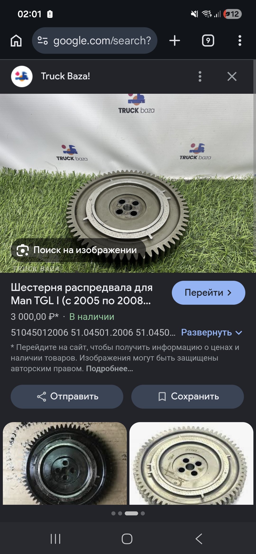

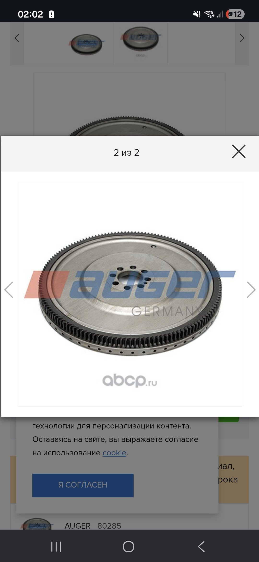

Vitality Posted May 10 Author Report Posted May 10 45 минут назад, Витамин сказал: Мотор снимали? Если да то смотреть венец корзины. Ошибка плавующая и зависимая от датчика оборотов на маховике и распредвала. В какой то момент происходит несинхрон по оборотам и выскакивает. Датчики на распредвалу и маховике как датчики АБС тока синхронизерованы. Я вам тут оставлю если что, фотографии как выглядят детали по которым считывают датчики
Витамин Posted May 12 Report Posted May 12 Незнаю как как на 08 моторе на 20-26 датчик оборотов колена считывает с венца маховика. Были случаи повреждения венца маховика и моросил датчик оборотов. Так же частенько при установки кривыми руками маховика повреждают датчик оборотов. В вашем случае моросит похоже тоже изза этого. Проверьте метки и на повреждения с чего считывает обороты датчики колена и распредвала. Если уверены в исправный датчиках! Повторюсь! По ошибке Неверный сигнал с датчика оборотов распреда.
