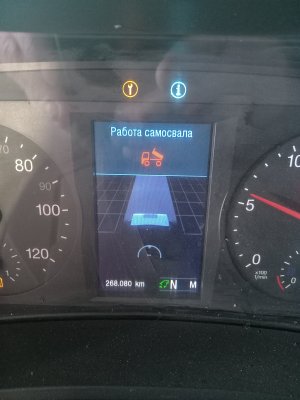

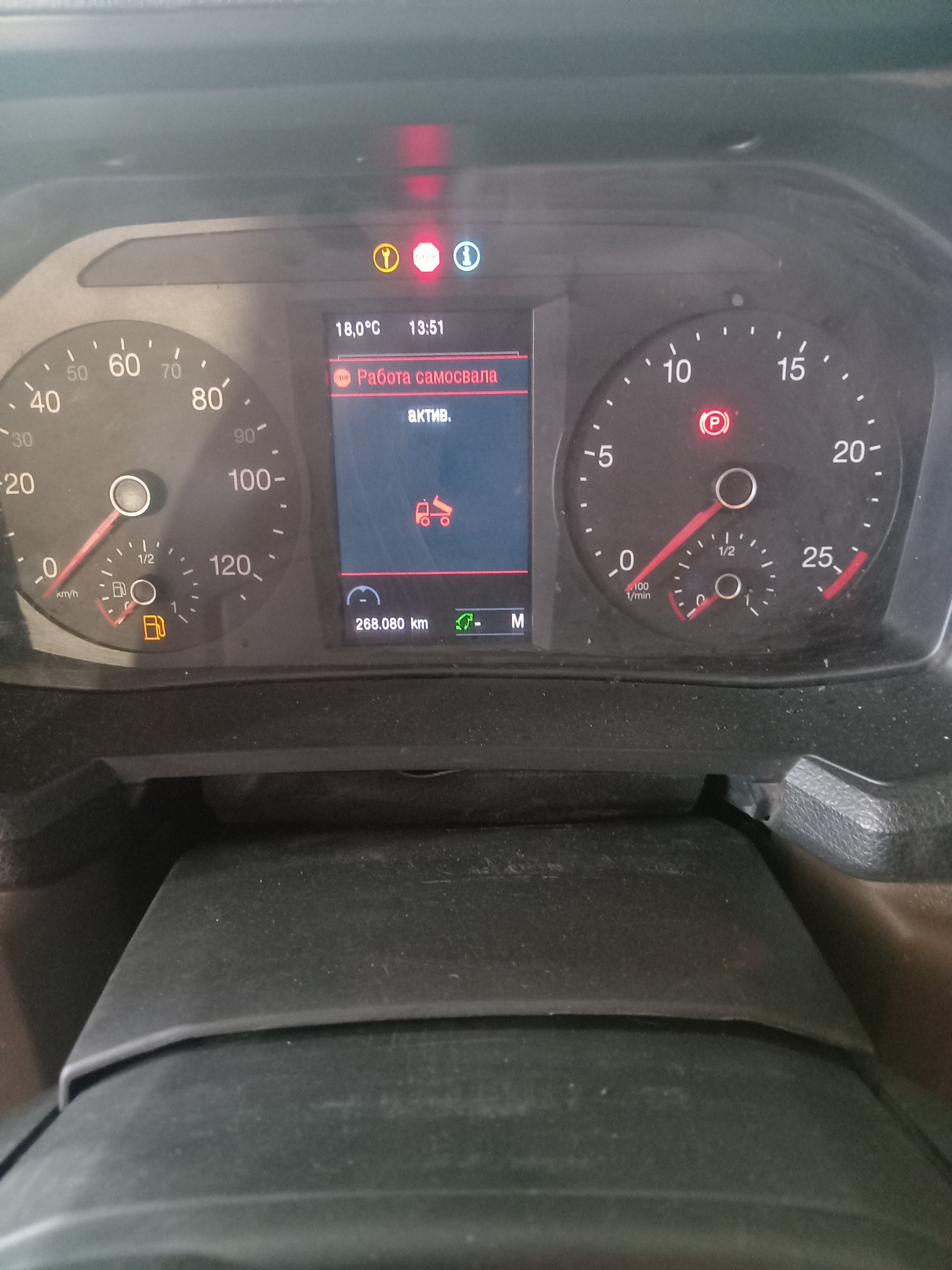

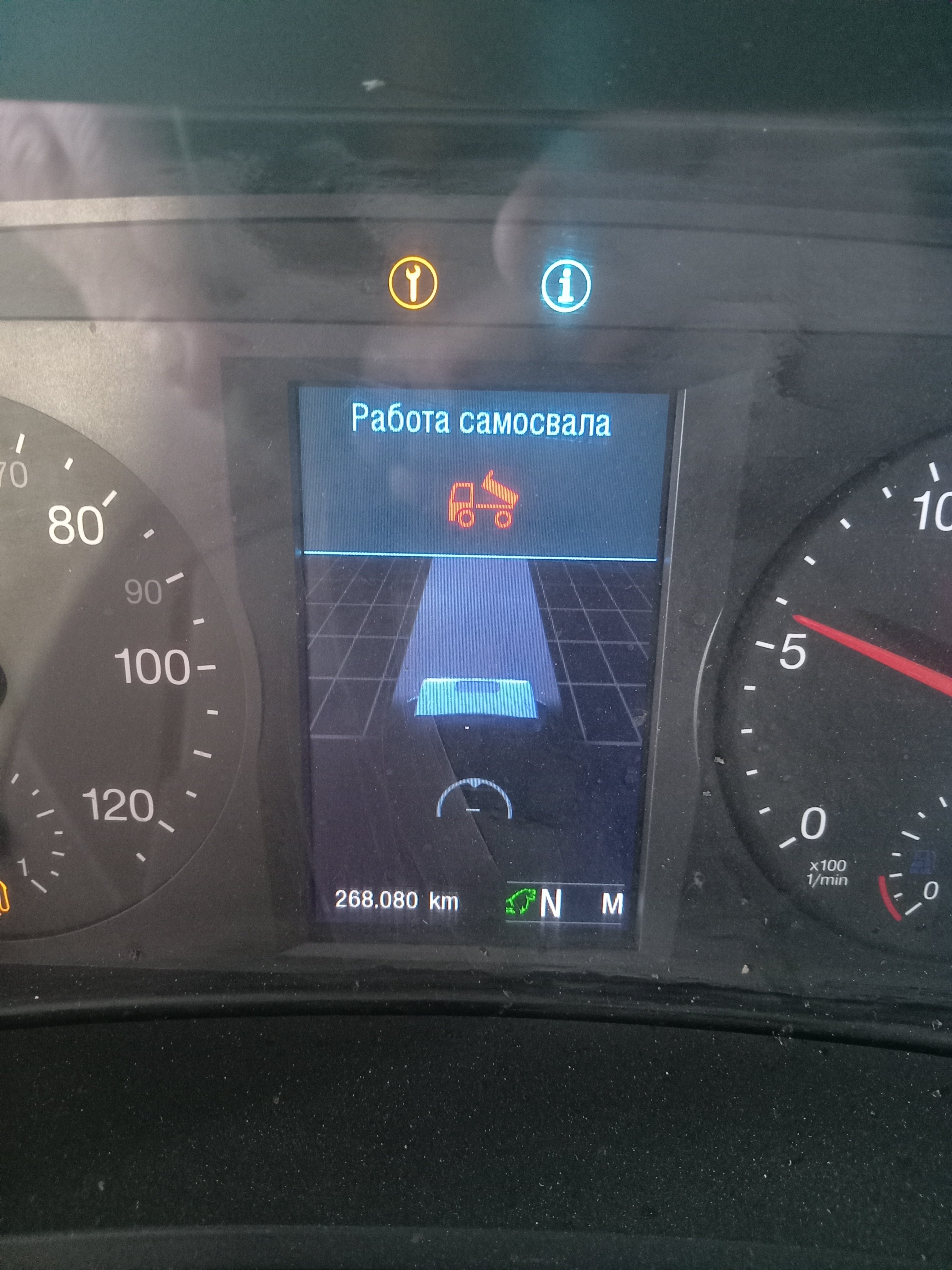

Помогите пожалуйста разобраться с данной проблемой, кузов поднимается и отпускается хорошо. Но вот индикация на приборной панели не меняется.

Приветствую! Где-то концевик отхлебнул. Как нынче они эту безопасность делают хз. Концевик может и на цилиндре кнопка и в распределителе давления и на ВОМе.
