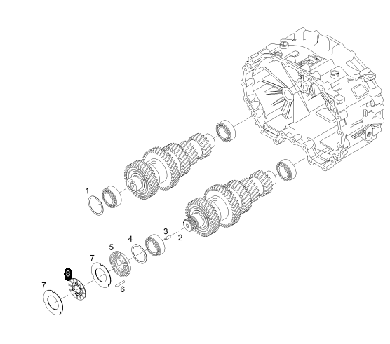

iml Posted April 7 Report Posted April 7 57 минут назад, Sergei1970 сказал: при включении на D дёргается как будто ехать хочет Может быть, фрикционный тормоз пром-вала

Sergei1970 Posted April 7 Author Report Posted April 7 Ещё вопрос,фрикционный тормоз он внутри находится?
iml Posted April 7 Report Posted April 7 13 минут назад, Sergei1970 сказал: Ещё вопрос,фрикционный тормоз он внутри находится? Внутри в кпп.
Sergei1970 Posted April 7 Author Report Posted April 7 То есть коробку разбирать не надо,я не знаю конечно,но все равно спасибо
