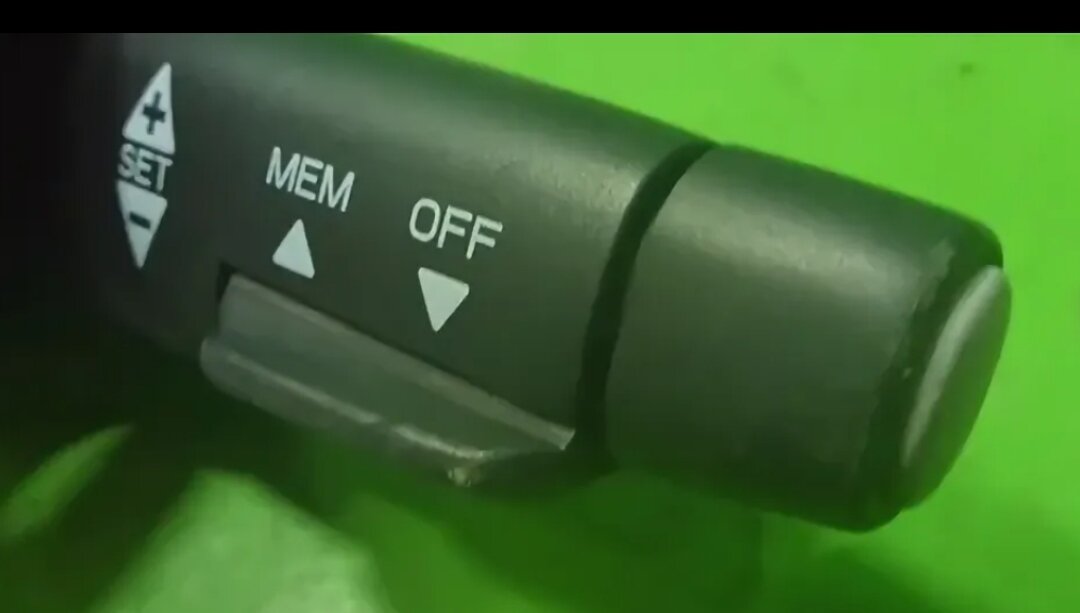

Незнаю как функционирует круиз без кнопок на руле но функции откл вкл круиз как таковой нет. Единственное кнопка перехода в режим ограничения скорости.
Кнопки вроде как работают.
4 минуты назад, Витамин сказал:
не совсем так ....  вот ты идешь на круизе , и захотел выключить его .. что делаешь ??  нажимаешь плоскую кнопку вниз ( или нажимаешь тормоз или сцепление ),  контроль авто под круизом выключается , и если эту кнопку приклинило , то круз больше не включишь , а на месте обороты будут и держать и регулировать рычагом , так же будет если приклинило концевики на цеплении и тормозе , но тогда и на месте рычагом не сможешь регулировать обороты движка..
В 06.07.2025 в 22:26, миха ростов сказал:
Да но на руле есть ➕️ и ➖️. Они так же вкл круиз. Off выход из режима круиза Мем (память) вход в режим круиза на последнее сохранения скорости. Когда машина стоит кнопка Мем на руле вкл режим прогрева, повышая обороты.
В клавишах кнопка одна подающая сигнал эбу а функционал разный.
Когда машина стоит кнопки работают а начал движение вторичная функция кнопки должна перейти в режим круиза.
Ошибок нет и почему то эбу без проблемно считает что круиз не нужен.
Тут похоже программный сбой! Слышал что шьют Евро6 отшивая экологию и отваливается Круиз. Не у всех но трабл такой есть!
