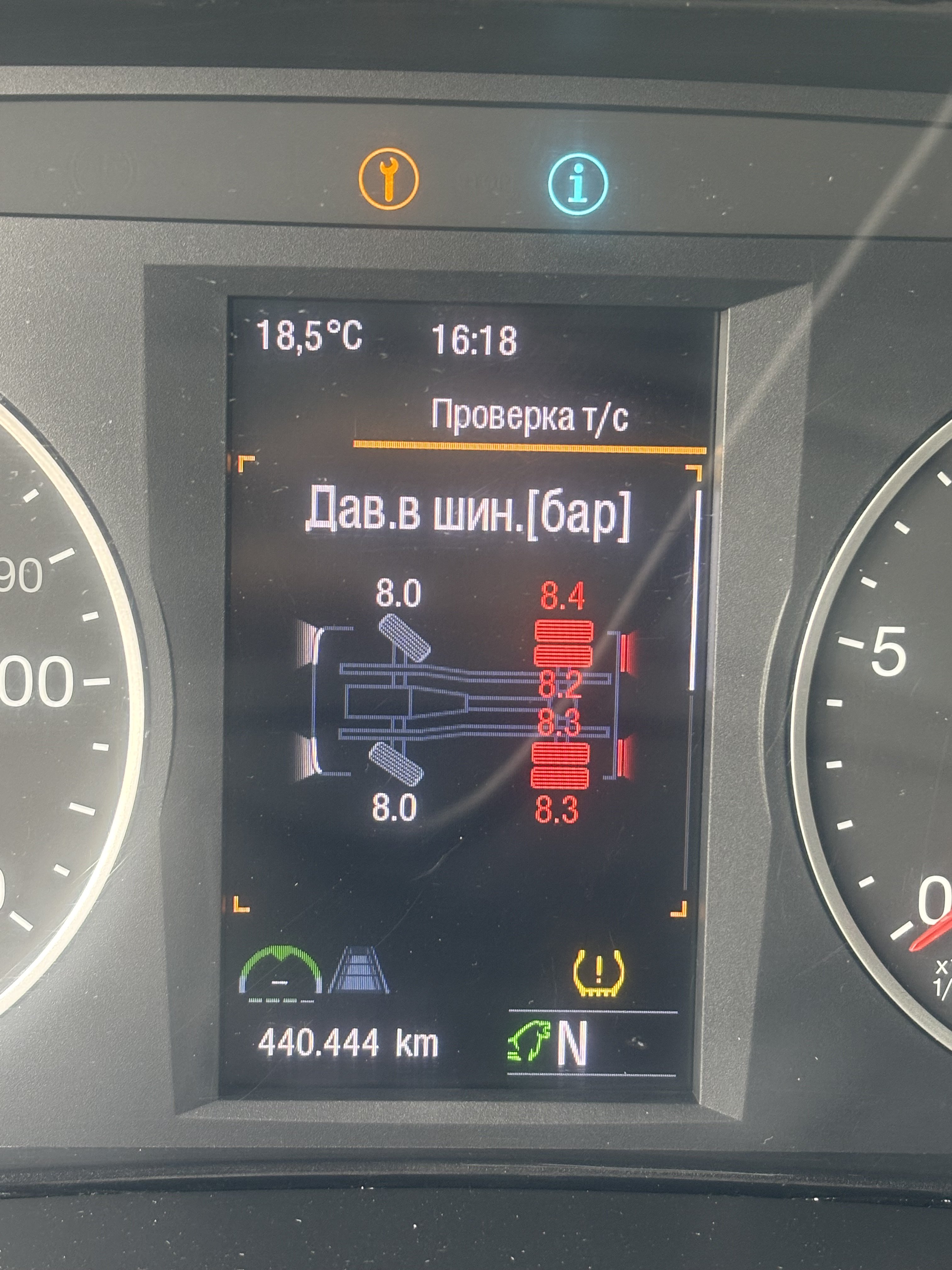

Leonid Posted July 30 Report Posted July 30 Никто не сталкивался? Давление в шинах в норме, но ведущая ось горит красным Все, отбой паники, затупил😂
