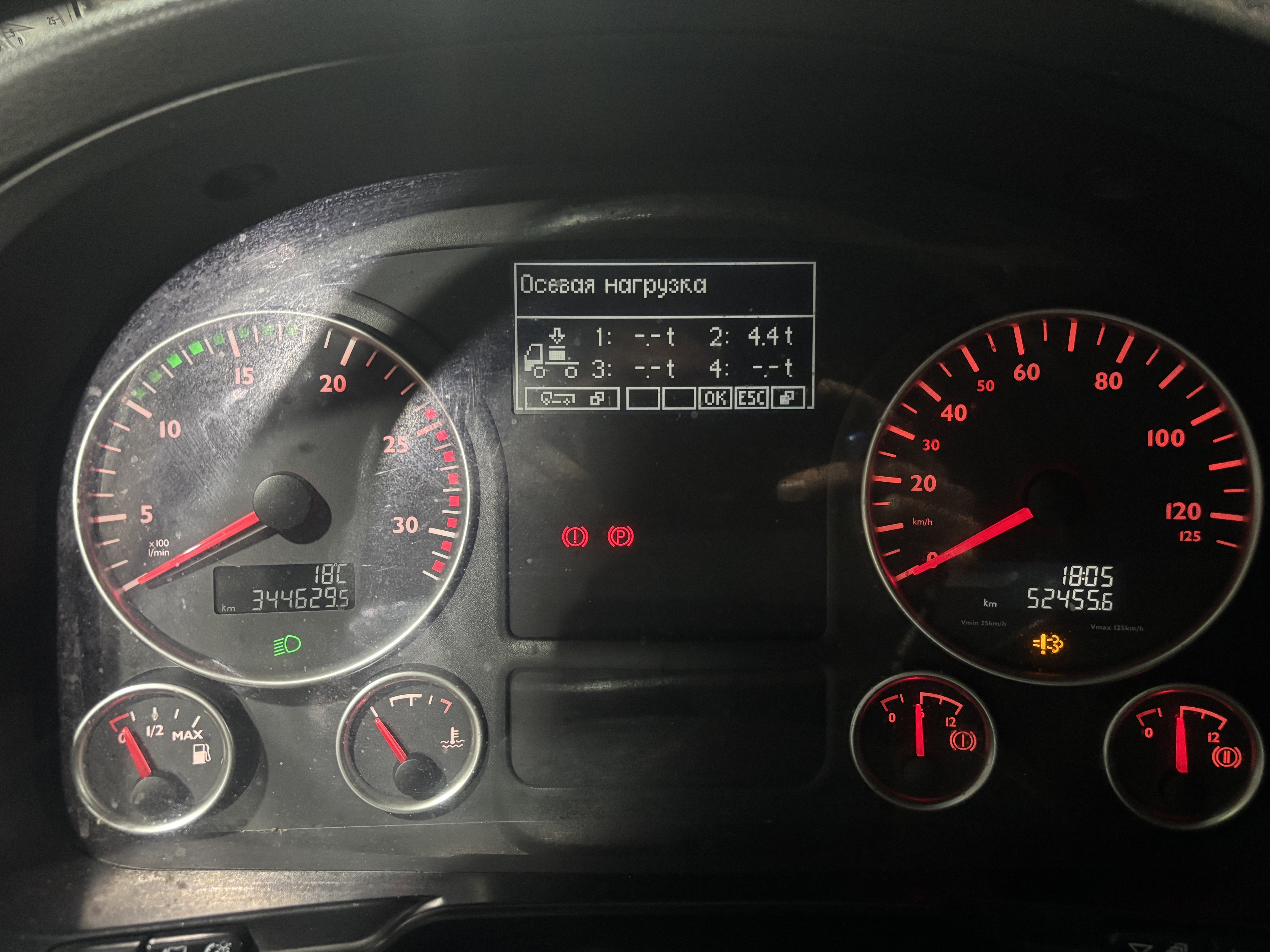

Витамин Posted November 3, 2019 Author Report Posted November 3, 2019 3 часа назад, iml сказал: Так это выглядит в компьютере, может кто-то не видел. 4оси показывает, тока 1 и 2 это как? В прицепе на тягаче с пред пневмо должна быть хотя бы ещё один показатель. Перед ось и зад ось тягача плюс давления в подушках прицепа. Когда тягач перед рессора то давление с подух тока зад ось тягача и прицеп.
iml Posted November 3, 2019 Report Posted November 3, 2019 Для прицепа отдельное окно, тоже считаю это не удобным, надо сложить здесь показания, выйти зайти в прицеп, всё приплюсовать. У manа хватает мелких косячков.

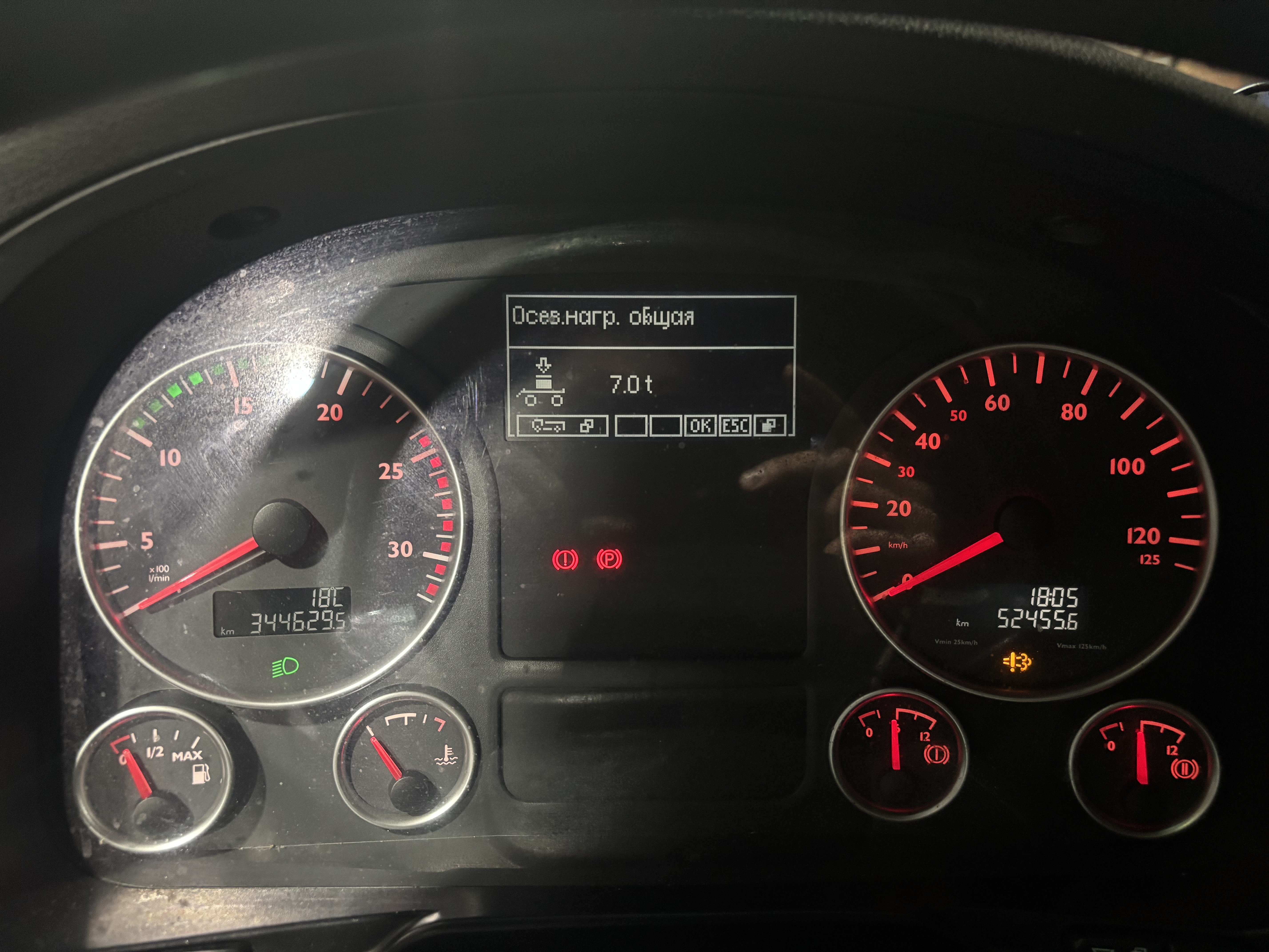

миха ростов Posted November 5, 2019 Report Posted November 5, 2019 а у меня 6.2 при 10 тоннах .... все не так просто , чтоб найти общий знаменатель....
Витамин Posted November 5, 2019 Author Report Posted November 5, 2019 Это данные округленные! Если быть точнее 5.2 это 8930кг.

Leonid Posted February 4 Report Posted February 4 Чуть оживлю тему. Нет ни у кого файла с осевой нагрузкой прицепа? Осевую тягача прописал, а по прицепу пока не догоняю 😞
Leonid Posted February 11 Report Posted February 11 Дошли руки наконец то, разобрался с нагрузкой прицепа. Осталось зацепиться и проверить, тогда уже фотку сделаю
Роман 36 Posted February 26 Report Posted February 26 В 04.02.2026 в 16:11, Leonid сказал: Чуть оживлю тему. Нет ни у кого файла с осевой нагрузкой прицепа? Осевую тягача прописал, а по прицепу пока не догоняю 😞 Привет. Не подскажешь что подправить, что бы нагрузку стал показывать...
Proffdel Posted March 18 Report Posted March 18 Добрый день. Может есть кто может прописать нагрузку и русский язык ?
bklpn Posted May 13 Report Posted May 13 В 17.02.2026 в 22:22, Leonid сказал: Вроде все работает Красота, поделитесь рецептом 🙂 мне бы хоть на седло показывал с панели 😞
