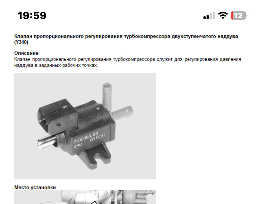

kamanavt Опубликовано 17 июля Автор Жалоба Опубликовано 17 июля В 16.07.2025 в 19:54, Витамин сказал: Приветствую! Смотрите управления турбин. Может моросить клапан управления!
Витамин Опубликовано 23 июля Жалоба Опубликовано 23 июля В 17.07.2025 в 20:00, kamanavt сказал: Вот про него речь? Да!
