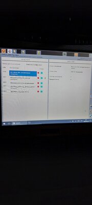

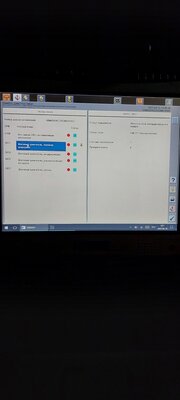

Всем привет! Ман TGS 2012 год, проблема с заслонками печки, не реагируют вообще.
Подключали диагностику, пытались через комп шевелить заслонками, но сразу пишет ошибку.
Поменял блок климата поставили по вин номеру, результат то же.
Меняли блок печки что с левой стороны установлен, результат тот же.
При этом сам мотор печки включается без проблем, не работают только заслонки и кран печки.
Ман без кондиционера, может подскажет кто, куда дальше двигатся.
Вся проводка звонится.

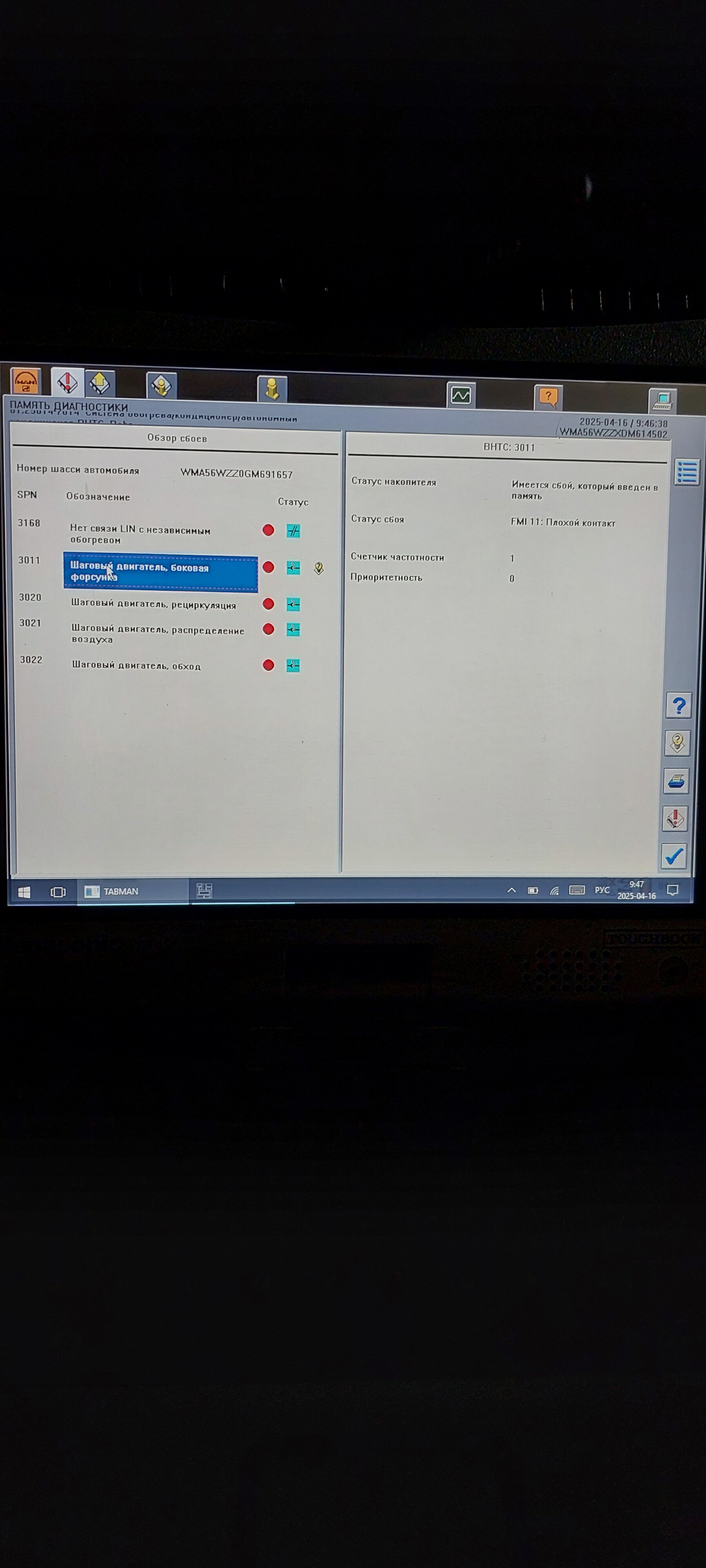

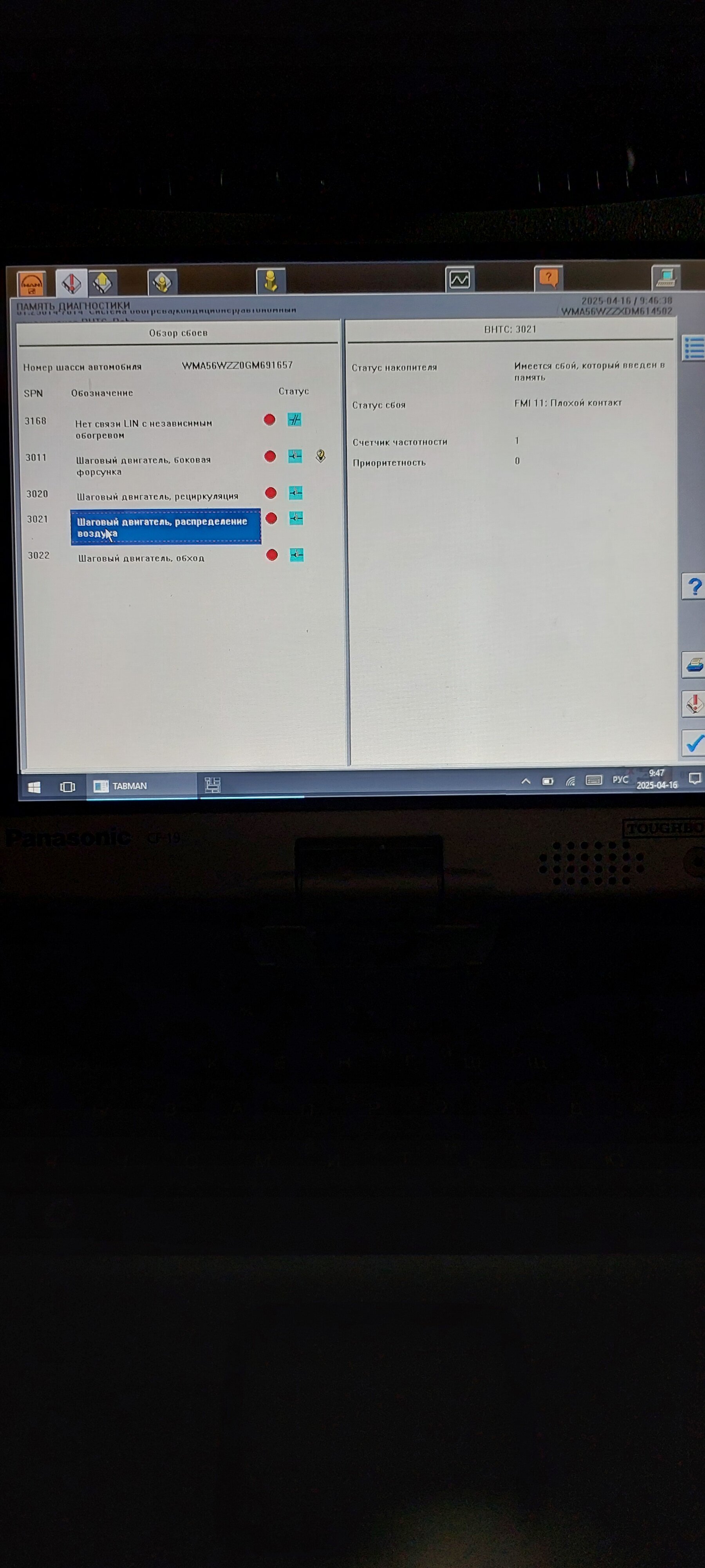

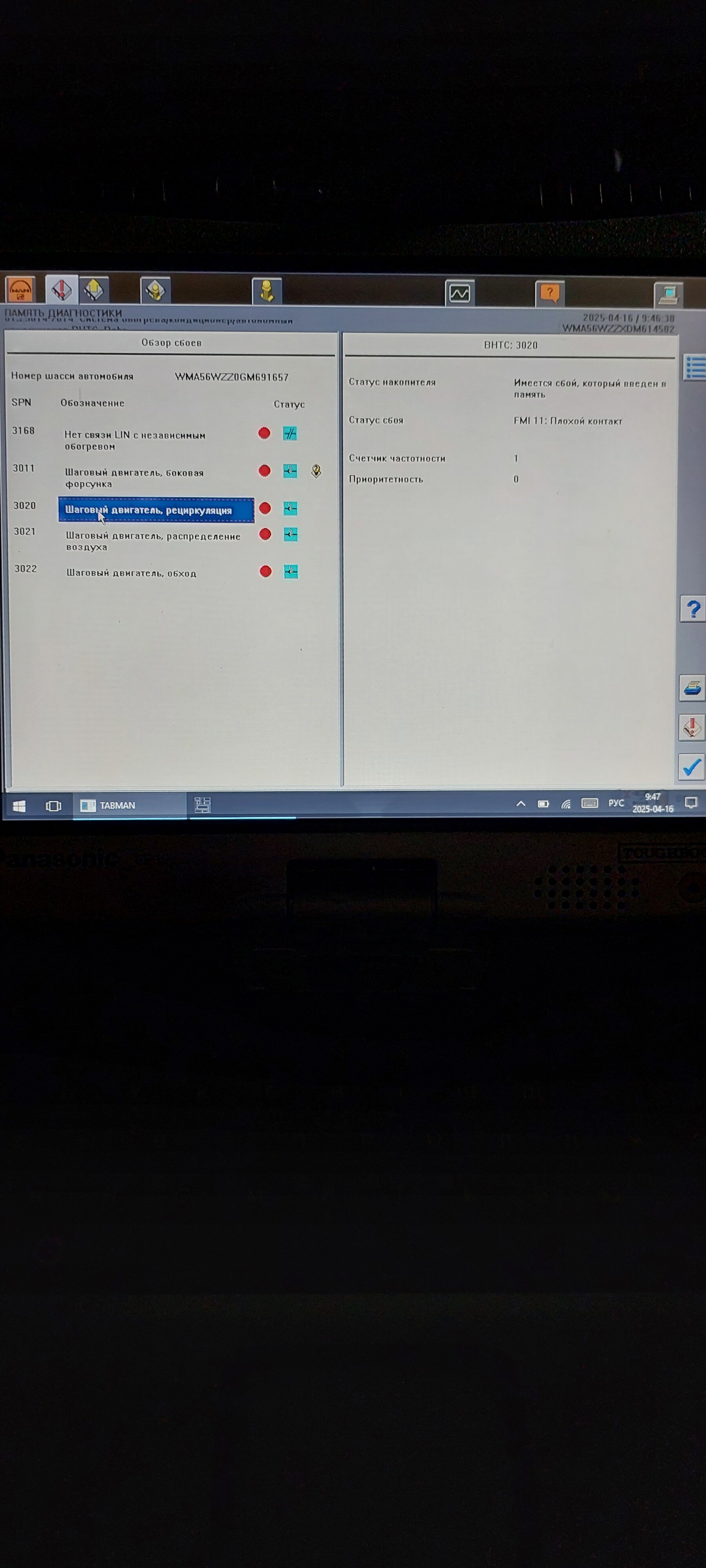

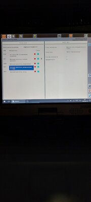

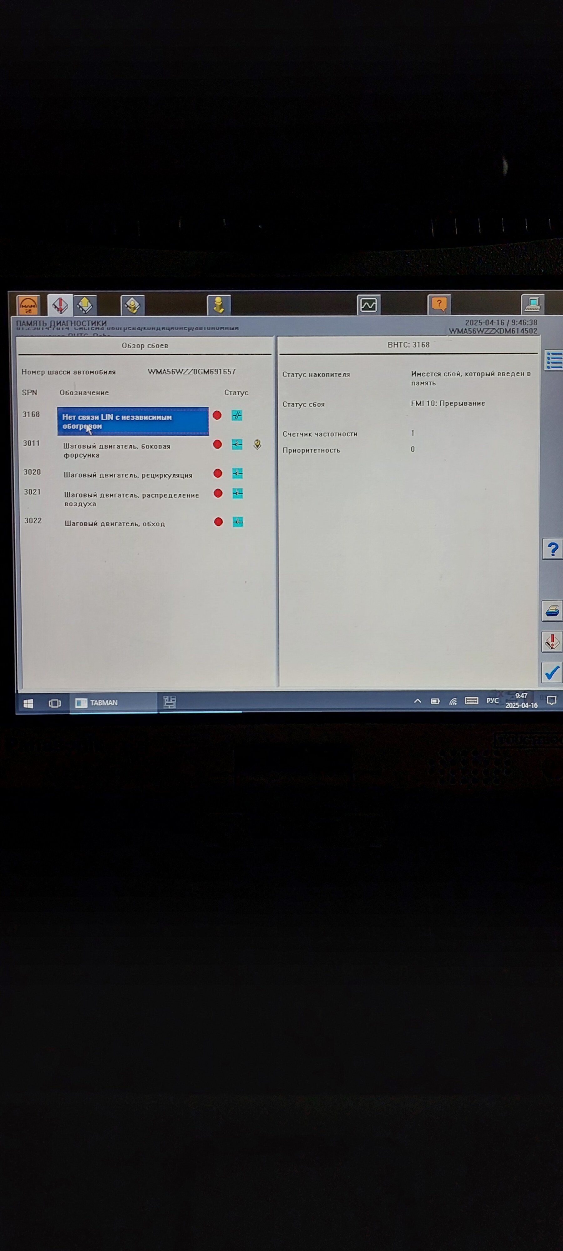

Есть активные ошибки в климате: плохой контакт
3168-прерывание
3011-плохой контакт
3020-плохой контакт
3021-плохой контакт
3022-плохой контакт
VIN-WMA56WZZXDM614502

Точно провода произвонили? От блока до исполнителя? Очень похоже что с проводами проблема да и если подкл комп скинули бы расшифровки ошибок.
Опубликовано (изменено)
Провода 100 процентов целые, разматывал всю косу каждый проводок щупался от начала до конца. Разбирал все фишки, смотрел переуплотнял все контакты, изменений 0.Блок климата и сам комп отопителя отдавал в паре электронщику на проверку, там все хорошо.  Может кто то подскажет что то дельное, уже мысли мои закончились
