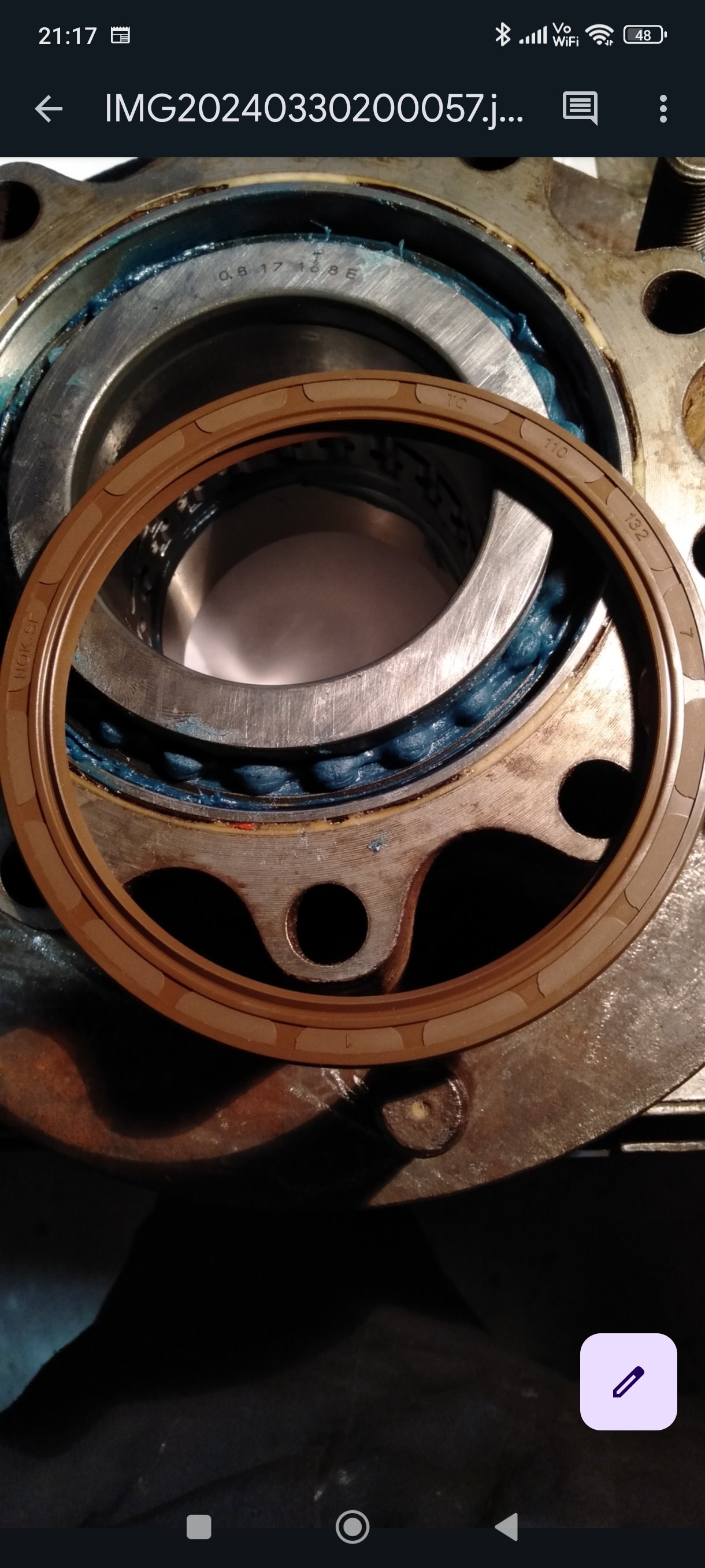

Lentiay Опубликовано 7 сентября, 2023 Report Опубликовано 7 сентября, 2023 Кстати уже 2023год, и печально что при проблемме с забитым сапуном . Попадалово на замену блок-подшипника заднего в сборе. Ибо как не было сальников для них так и нет. Цена вопроса : 15000 за Испанию не оригинал + 5000 работа.
